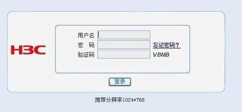

第二步:正常登录H3C ER3100路由器,在IE地址栏内直接输入:192.168.1.1(这个地址来源于路由器的背面,厂家设定的,用户名和密码都是背面的)
第三步:输入:192.168.1.1 后,直接进入H3C ER3100路由器的登录页面,如下图所示:
第四步:直接输入用户名:admin  密码:admin 这个是H3C ER3100路由器出厂默认的,进入页面里面进行修改密码。
如下图所示:
