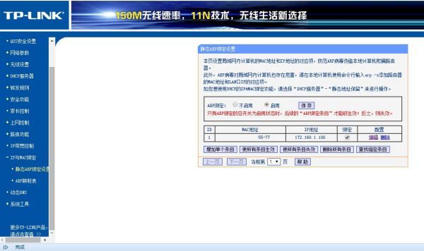

一、如何给路由器的端口设置固定IP地址
①首先要知道自己的客户端(可以是电脑、手机等设备)设备的MAC地址(唯一)。
开始→运行→输入:CMD 点击确定(或按回车键),打开命令提示符窗口。
②然后再在命令提示符窗口中输入:ipconfig /all →(按回车键执行命令)
③在弹出的讯息中,找到相应的设备(有线还是无线)的物理地址(12位数字)这就是网卡的MAC地址(唯一)。
④然后,再在浏览器的地址栏输入登录路由器的IP地址(通常在路由器的背面有IP地址),进入设置界面。
⑤通常默认的登陆用户名和密码(路由器背面有提示)都是admin→确定。
⑥进入路由器的设置界面→IP和MAC绑定。
⑦点击启用→保存,之后创建的规则才会生效(看红色文字的说明)。
⑧开启绑定MAC功能之后,再点击 增加单个条目。
⑨按照之前获得的设备MAC地址,填入路由器绑定的MAC地址之中→保存即可。
⑩如有提示:MAC地址字符串长度不够!,说明填写出错,两位数字之间要有一个减号(可以参考命令提示符的显示填写)。
⑪绑定成功自动跳转。
勿忘点击一下网页,成功打开网页,说明绑定成功,否则说明MAC地址没有填写正确等错误,重新填写、设置。
