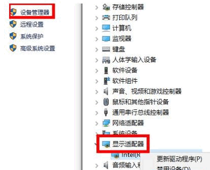

方法二、显卡驱动不匹配的方法。
1、同样先进入高级选项。
2、选中安全模式进入。
3、右键计算机,然后选择管理。

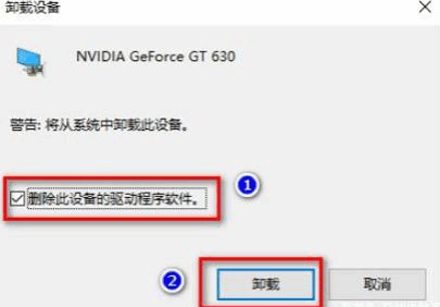

4、选择设备管理器,再点开显示适配器卸载。
5、勾选删除此设备的驱动程序软件点击确定。
6、在电脑品牌官网找到合适的驱动重新下载。

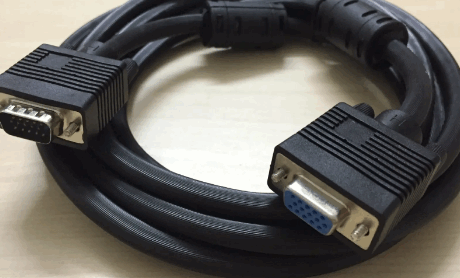

方法三:显示器松动的问题
1、重新插显示屏的接线就可以了。
