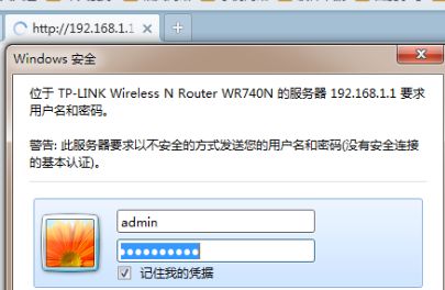

在浏览器网址栏输入中输入路由器管理地址(有的是IP地址形式,有的是网址形式。
举例以下)
进入后输入路由器管理密码,有的路由器背面写的登录密码,有的需要自己设置。

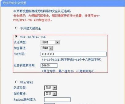

步骤二:点击【无线设置】→【无线网安全设置】
加密方式选择:WPA-PSK/WPA2-PSK
无线密码:PSK密码:设置后记住,这就是Wifi登录密码
设置完点击保存,重启。

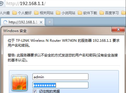

1、登入和宽带猫连接的路由器:如图

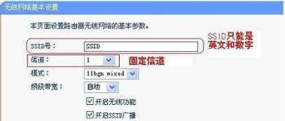

2、在无线设置-基本设置中设置“SSID号”、“信道”,设置固定信道号
3、在无线设置-无线安全设置中设置无线信号加密信息,记录该无线路由器设置后的SSID、信道和加密设置信息

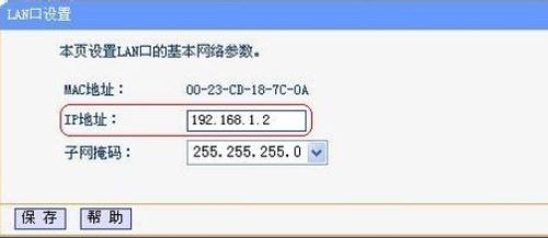

5、在网络参数-LAN口设置中,修改IP地址和第收到其他维修同行的一台路由器不同(防止IP地址冲突),
如192.168.1.2,保存,路由器会自动重启。

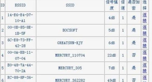

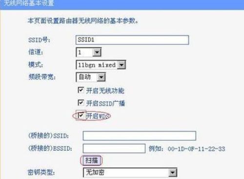

6、在无线设置-基本设置中勾选“开启WDS”。
点击“扫描”,搜索周围无线信号。
7、在扫描到的信号列表中选择第收到其他维修同行的一台路由器SSID号,如下图中SSID,点击“连接”。
8、将信道设置成与第收到其他维修同行的一台路由器信道相同。
同时设置加密信息和第收到其他维修同行的一台路由器相同,点击“保存”

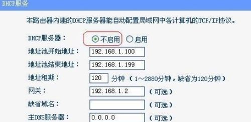

9、关闭DHCP服务器。
在DHCP服务器中,选择“不启用”,保存,重启路由器。

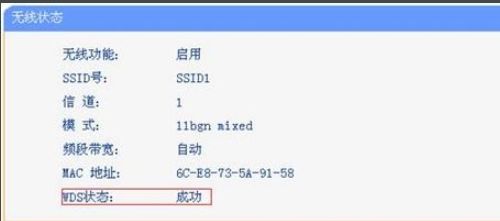

10、此时第收到其他维修同行的一台无线路由器与第二台无线路由器已成功建立WDS。
