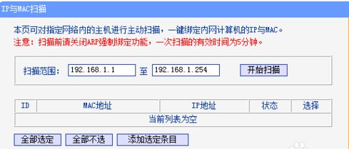

登入路由器,进入”IP与MAC绑定“功能。
可以通过以下两种方式来获得当前IP地址与MAC地址的对应表:
1、IP与MAC扫描:通过扫描地址段,查找已经连接到路由器的MAC与IP对应关系,导入到“静态ARP绑定设置”中。
2、ARP映射表:通过路由器上的ARP映射表,将表中的MAC与IP对应关系,导入到“静态ARP绑定设置”中。
到“静态ARP绑定设置”,显示已经导入的MAC与IP对应关系。
