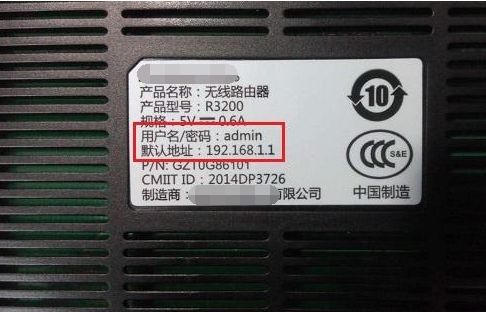

1、打开浏览器,在地址栏输入路由器网关IP地址(路由器背后的标签上有,一般是192.168.1.1),输入登录用户名和密码(一般均为admin);

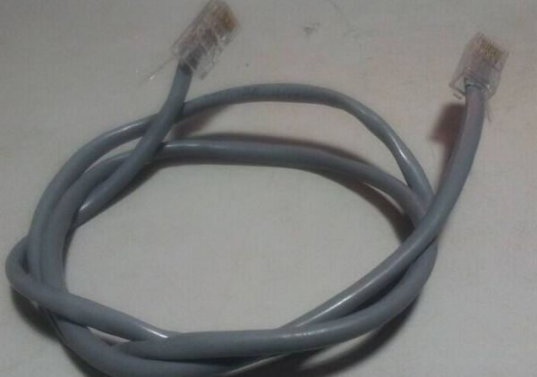

步骤一、准备一根短的网线
步骤二、将网线一端连接电脑、另一端连接路由器

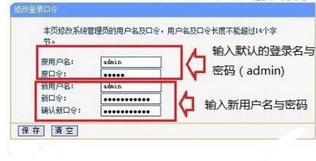

步骤四、输入完地址后自动跳转到登录页面,输入路由器用户名及密码等级即可
步骤五、在“路由设置”→“安全设置”中点击“修改密码”即可

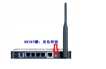

如果忘记路由登录密码,直接用牙签戳进路由RESET孔,当所有灯全部闪亮一下,代表路由恢复初始设置。
