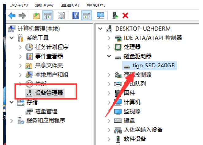

1.在重装系统时找不到硬盘的情况下,鼠标右击此计算机,选择“管理”。
2.进入管理页面后,点击左侧的设备管理器,查看是否有任何安装磁盘驱动程序,若有,请尝试更新驱动器。

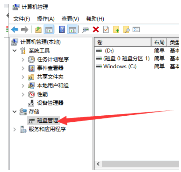

3.如果您将安装驱动正确,请点击左侧的磁盘管理。
4.若存在未按压硬盘,系统则将自动弹出初始化提示,总容量小于或等于2TB,分区表可以选择MBR。 GPT分区表单可以选择大于2T,但注意BIOS是一个UEFI引导模式。选择它后,单击“确定”,这样可以正常使用了。
