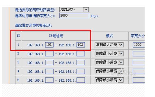

三、怎么在路由器上下行宽带限速设置
路由器
的用户多了,难免会遇到经常看电影的,占用大量的带宽,限制他的带宽对于他看电影也不会有什么影响,路由器都有这个限速的功能。
在收到其他维修同行的一台连接路由器
的电脑上打开浏览器,输入IP:
192.168.1.1回车,有些路由器地址IP:
192.168.0.1,会弹出一个登录框。
在登录框中输入管理员账号,默认为admin,初始密码为admin,最好修改初始密码,登录路由器管理后台,路由器不同管理界面可能也不同,功能大同小异。
在左侧菜单栏,点击菜单“IP带宽控制”,进入带宽操作界面。
在页面中显示了已设置的带宽信息,在限速列表下方,点击“添加新条目”按钮
在新条目设置中,输入IP的地址的范围,如果只是单独的IP,就在起始地址填写就可以了,然后设置
上行宽带
下行带宽
,也就是
上传速度
和下载速度,并点击保存按钮。
返回IP带宽控制页面就可以看到刚才设置的新限制的
IP记录
,然后在开启IP带宽控制前打上勾,保存退出路由器管理后台,限速就生效了。
要删除限速设置也简单,只要将设置的条目删除就可以了。
