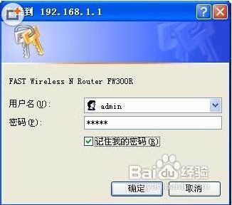

1、登录设置界面:在浏览器的地址栏中输入路由器管理IP:192.168.1.1,并按下回车键,在弹出的登陆界面输入用户名和密码,点击“确定”登陆;

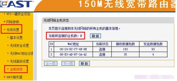

2、进入管理页面,点击“无线设置”——>“主机状态”——>查看右侧“当前所连接的主机数”如下图所示,该无线路由器上一共连接了2个无线设备。
提示:
1、这里查看到的是无线路由器上一共连接了几台无线设备,包括了笔记本电脑、手机、平板电脑等无线设备。
2、如果查看到的主机数量等于自己的无线设备连接数量,说明无线网络是安全的,没有被人蹭网;如果查看到的主机连接数量大于自己的无线设备连接数量,则说明无线WiFi可能存在被人蹭网的情况,建议修改WIFI密码。
