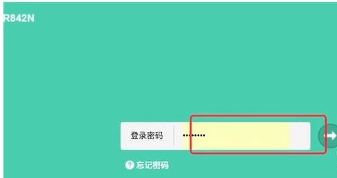

2、打开手机中的浏览器,在浏览器中输入192.168.1.1,就能打开管理页面了,然后根据页面提示,设置一个“管理员密码”,如下图所示。

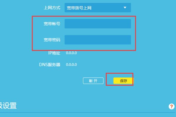

3、此时,路由器一般会自动检测“上网方式”,只需要根据检测的结果,进行相应的设置即可。
如果检测到“上网方式”是:宽带拨号上网,则需要在下方填写你家的“宽带账号”、“宽带密码”,如下图所示。

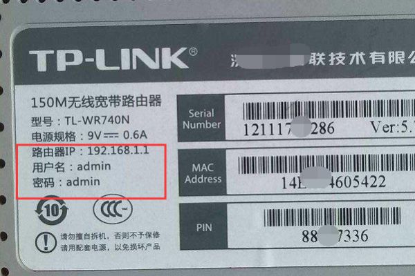

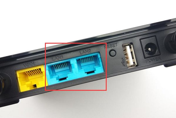

1、查看下该路由器背面标记的登录IP地址和密码。
2、将路由器的LAN口与电脑进行连接。

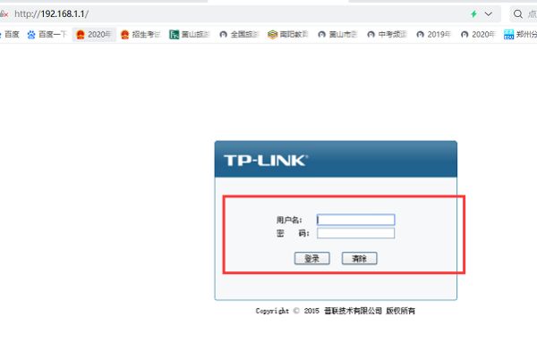

3、在电脑的浏览器中输入该路由器的登录IP地址和密码登录。

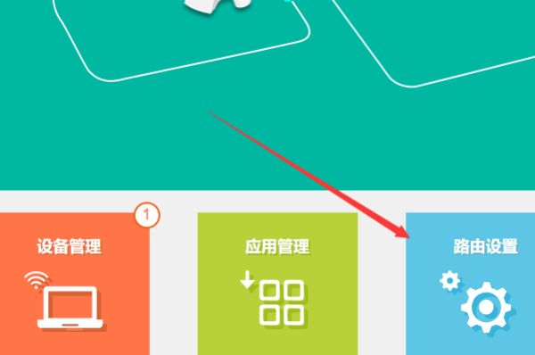

4、登录进入到路由器后台以后点击路由设置。

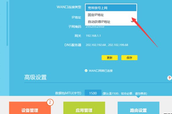

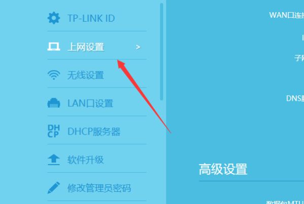

5、页面跳转以后点击上网设置。
6、在出现的WAN口连接类型中选择正确的上网方式,如宽带拨号。
7、然后输入网络服务商提供的上网账号和密码点击保存按钮。

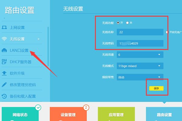

8、再点击无线设置,勾选开启无线功能。
然后输入需要的无线名称以及密码点击保存按钮。

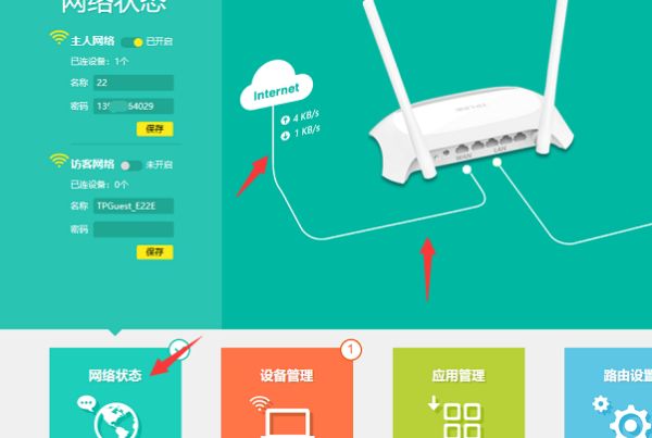

10、点击该路由器后台的网络状态,可以看到该路由器已经连接上了互联网且可以正常上网了。
即该路由器的基本上网以及无线功能就完成设置了。

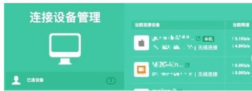

1、打开浏览器,打开你的路由器网址,输入密码登陆。

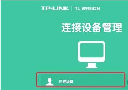

2、登陆进入页面后,点击页面上的“已连接设备”。

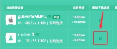

3、点击后在右边可以看到当前连接你路由器的所有设备。

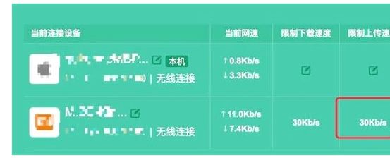

4、找出占用大量网速的设备,点击这个设备上的限制下载速度按钮。

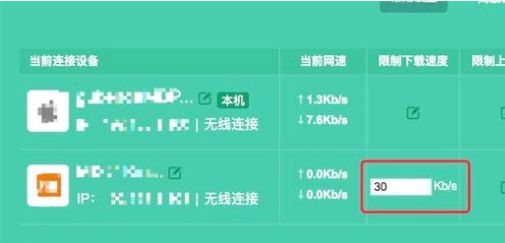

5、点击后,显示了一个输入框,我们输入30,即只让他有30KB/S的下载网速。
6、同样的方法,我们限制他的上传速度为30KB/S。
7、这样设置完毕后,就可以限制他的网速了。

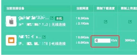

如果你要解除这个限制,只要输入0就行了,0表示不限速。
