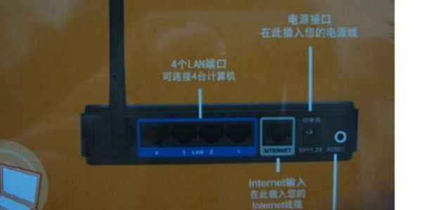

一、如何把无线路由器变成交换机使用
1、将设置电脑连接到TL-WR841N的LAN口,确保电脑自动获取到IP地址和DNS服务器地址。
2、登录路由器管理界面,进入 无线设置 >> 基本设置,修改SSID,点击 保存。

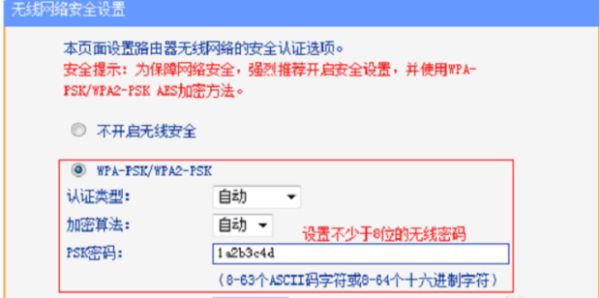

3、进入 无线设置 >> 无线安全设置。
选择 WPA-PSK/WPA2-PSK,填写不少于8位的 PSK密码 (无线密码),设置完成后点击最下方 保存 按钮。

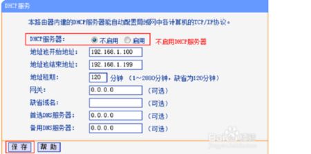

4、在路由器管理界面 DHCP服务器 >> DHCP服务 中,将DHCP服务器选择为 不启用,点击 保存。

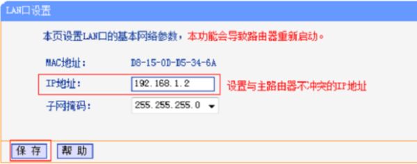

5、在 网络参数 >> LAN口设置,修改IP地址和主路由器不相同(建议设置IP地址与主路由同一网段),设置完成点击 保存。

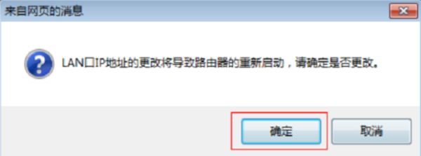

6、重启路由器
7、弹出重启对话框,点击 确定,等待重启完成。

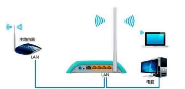

8、按照应用拓扑图将TL-WR841N的 LAN口 (即1~4号接口)与前端路由器的LAN口(或局域网交换机)相连。
9、TL-WR841N当无线交换机(无线AP)使用已经设置完毕,无线终端可以连接上TL-WR841N的无线网络上网。

三,然后,进入 【无线设置 】——【 无线安全设置】。
选择 WPA-PSK/WPA2-PSK,填写不少于8位的 PSK密码 ,点击保存。
四,在路由器管理界面【DHCP服务器】——【 DHCP服务】中,将DHCP服务器选择为【不启用】,点击 保存即可。
五,之后,在【网络参数】——【 LAN口设置】,修改IP地址,和主路由器不相同,再点击保存。
六,在弹出的重启对话框中,点击【确定】,等待完成重新启动。
七,最后,根据应用拓扑图,将TL-WR841N的 LAN口 (即1~4号接口)与前端路由器的LAN口相连。
