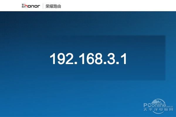

市面上的路由器重置设置都比较类似,所以下面以华为荣耀路由作为例子,和妹子们演示一下路由器重置后怎么设置。
1. 在浏览器上输入路由器默认地址,输入192.168.3.1(其他路由器一般为192.168.1.1)。
这里需要注意的是,如果你是用笔记本进行修改,需要先接入路由器默认开启的wifi(直接找到路由器wifi SSDI点击即可接入)。

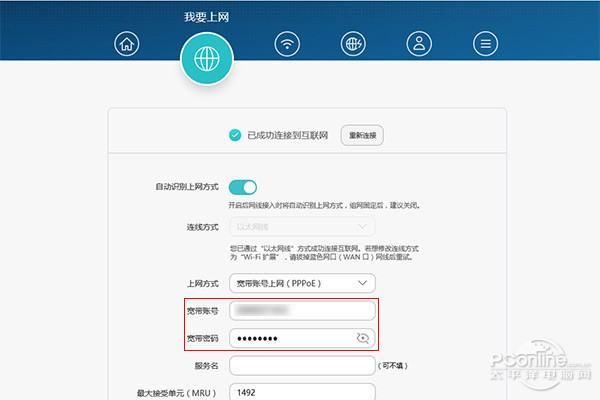

2. 进入路由器设置界面,输入上网账号和上网密码。
这里的上网账号和上网密码是电信小哥(或者移动或者联通)上门帮你安装网线时给你的上网凭证,一般会在报装单上注明。
不是wifi名和wifi密码!

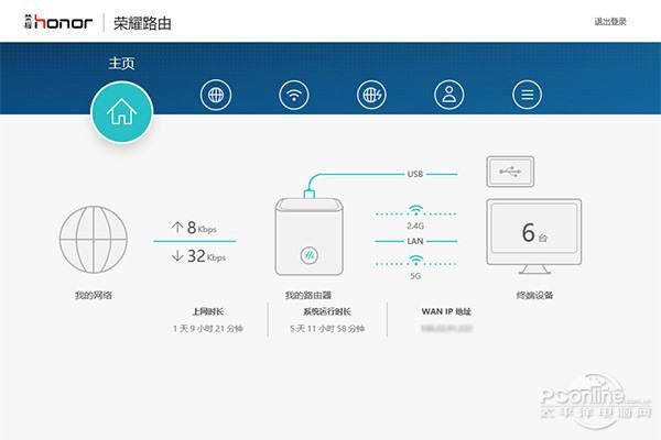

3. 点击下一步,荣耀路由将自动识别账号信息并设置网络,跳转到“我要上网”的页面后一般直接按保存即可。

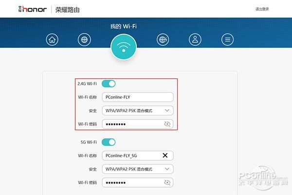

路由器重置后怎么设置-wifi
为了让wifi名称凸显妹子的个性化,增加密码的安全性,你还需要对wifi名称和wiif密码进行修改。
下面是路由器重置后怎么设置wifi名称和密码的步骤。
4. 在“我的wifi”中,打开2.4G wifi,点击wifi名称输入框,修改自己想要的wiif名称。
安全设置默认了最高级的WPA/WPA2 PSK混合模式。
在wifi密码输入框输入自己想要的wifi密码(这里建议大家设置的wifi密码最好带有特殊符号,增强密码的安全性)。
5. 如果路由器支持5G频段的话,按路由器默认统一wifi密码即可。
之后5G信号会显示为“2.4Gwifi名称_5G”,密码与2.4G的相同。
6. 重启路由器,所有的设置将在重启后生效。
