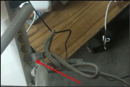

1、第一步,将家庭网络电缆插入路由器的WAN端口,然后将路由器的电源插入插座,如下图所示,然后进入下一步。

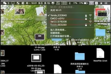

2、其次,完成上述步骤后,单击计算机上的无线连接图标,然后查看没有锁的WiFi连接,如下图所示,然后进入下一步。

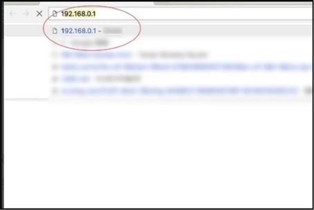

3、接着,完成上述步骤后,连接成功,打开浏览器并在浏览器地址栏中输入路由器的ip地址,如下图所示,然后进入下一步。

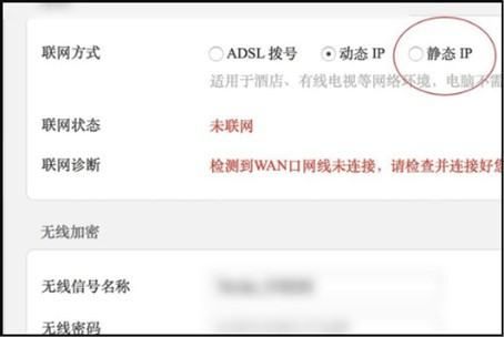

4、然后,完成上述步骤后,选择路由器左侧的Internet设置,选择“静态IP”选项,如下图所示,然后进入下一步。

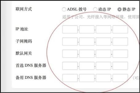

5、随后,完成上述步骤后,根据运营商提供的地址,依次填写IP地址网关服务器的地址,如下图所示,然后进入下一步。

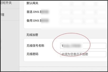

6、最后,完成上述步骤后,在WiFi名称下设置WiFi密码,然后进行确认,如下图所示。
这样,问题就解决了。
