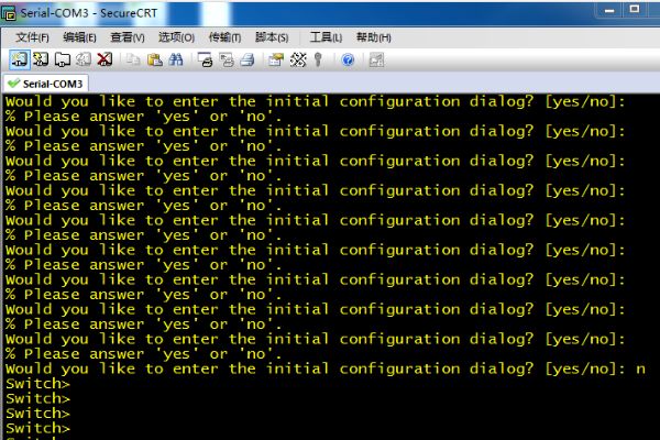

5、输入命令 i 引导系统,如果设备在重启过程中要求进行初始化配置,一路回答no。
Would you like to enter the initial configuration dialog? [yes/no]:no
Press RETURN to get started!

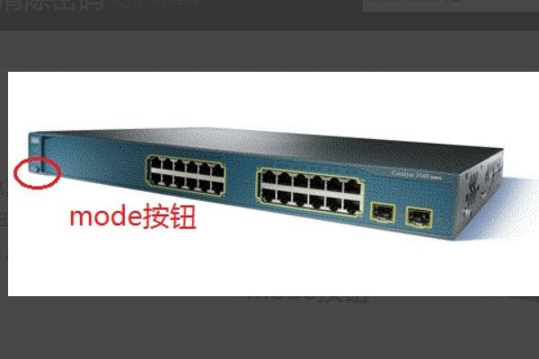

:交换机重新上电,上电过程中,按住交换机正面"mode"按钮,直到sys灯不闪动为止(即:常亮状态),进入到交换机的底层模式switch。

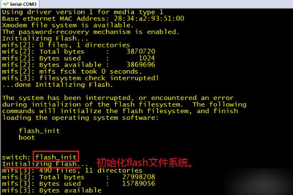

2、输入命令 回车,初始化flash文件系统。
该模式下,不支持命令的缩写,一定要把命令写全。

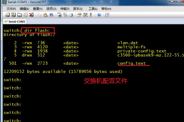

3、输入命令 回车,查看交换机配置文件,为下一步工作作准备。

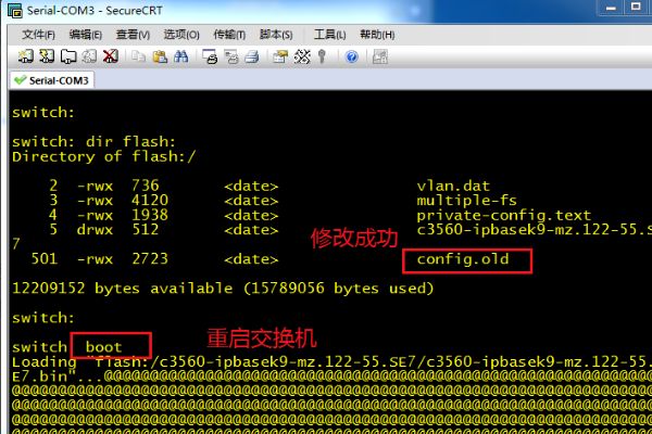

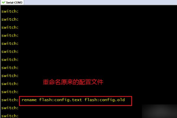

4、输入命令回车,重命名交换机原始配置文件。
5、输入命令 回车,查看文件名是否修改成功;成功后,输入命令,重启交换机。
6、交换机重启后,恢复到出厂配置,交换机密码成功清除。
