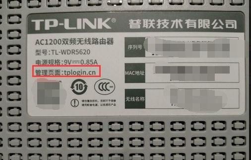

咨询记录 · 回答于2021-08-05路由器重置后具体的设置方法如下:1.找到路由器管理页面地址。
090511wtu8b1qh0athzua3.jpg 我是设置账户名跟密码 但是还是不能用2.输入管理地址,进入管理页面。

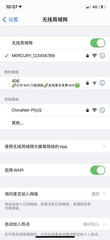

然后呢你不是设置了吗?是不是手机能连上?但是用不了对 090512u00dg9hvby25ly50.jpg 090512cz7gqqzmgw3gq82b.jpg 就是这个样子 能连上 但是不能用可以查看下宽带猫的指示灯是否有los红灯闪烁,如果有就是宽带故障所以路由器的wifi不能使用网络,此时用户致电运营商客服进行报障处理即可,报障后会有工作人员上门排障的。
如果宽带猫正常可以联网那么就是路由器的问题,可以检查网线是否连接正确。
如果宽带猫和路由器之间的网线是正常的,那么用户可以将路由器恢复出厂值,然后重新设置下路由器参数看是否可以恢复正常
