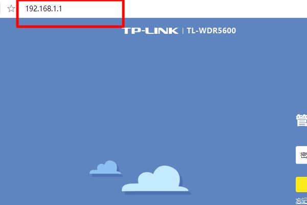

1、将无线路由器的LAN口与电脑网口通过网线连接;
2、在浏览器输入无线路由器登录地址,登录路由器后台管理登录页面;

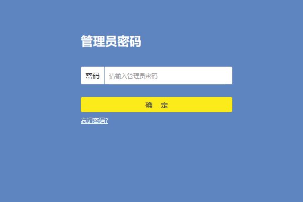

3、输入管理员密码,进入路由器管理页面;

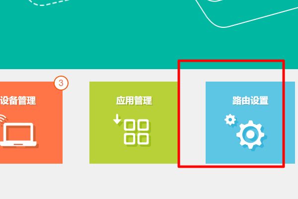

4、选择“路由设置”,点击进入;

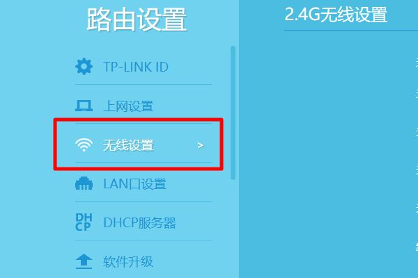

5、选择左侧的“无线设置”,点击进入;

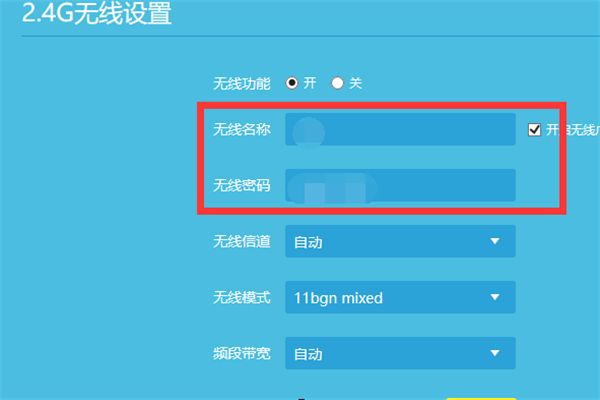

6、将无线功能打开,然后设置无线名称和密码;
7、点击“保存”;

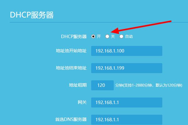

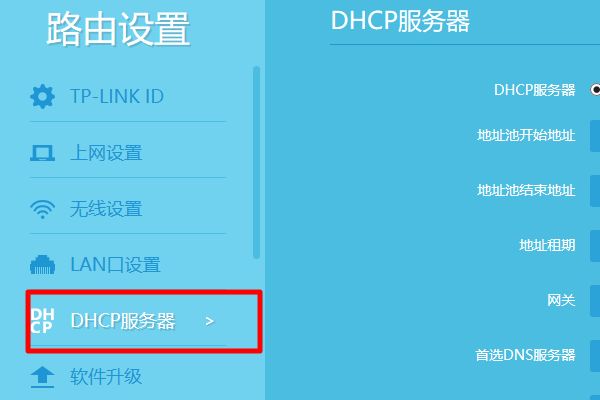

8、点击选择左侧“DHCP服务器”;
9、选择“关”,将路由器的DHCP服务功能关闭;
10、然后将无线路由器的LAN口与光猫的LAN口通过网线连接,即可设置完毕,连接wifi即可上网。

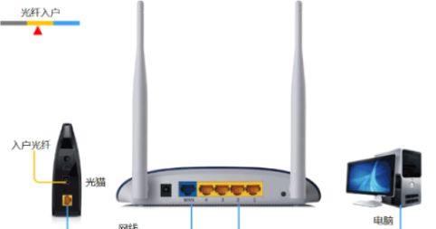

二、光纤猫怎么装无线路由器
具体步骤如下:
1.光猫的网口任取一个用网线连接到无线路由器的WAN口上。
2.光猫的默认地址为192.168.1.1,所以无线路由器的LAN口需要配其他网段的地址。
配置方法:登陆到无线路由器,IP设置为192.168.2.1
子网掩码:255.255.255.0保存。
设好后,找台PC接根网线到无线路由器的任意一个LAN口上,然后打开IE输入上述配置的IP地址即192.168.2.1登陆(一般TP-LINKS出厂默认的登陆IP为192.168.1.1)。
3.WAN口设置。
由无线路由器的网络参数——WAN口设置——WAN口连接类型:选择静态IP-IP地址:设置成192.168.1.X(需要与光猫的192.168.1.1同网段即可。
注意:此处不能设置成192.168.1.1或者192.168.1.255)
子网掩码:255.255.255.0
网关:为光猫的IP即192.168.1.1-数据包MTU:为1500-DNS服务器:设置为光猫的IP即192.168.1.1.

三、移动光猫连接无线路由器如何设置路由器

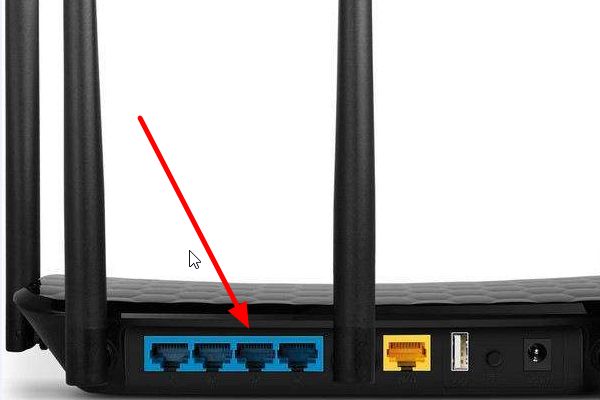

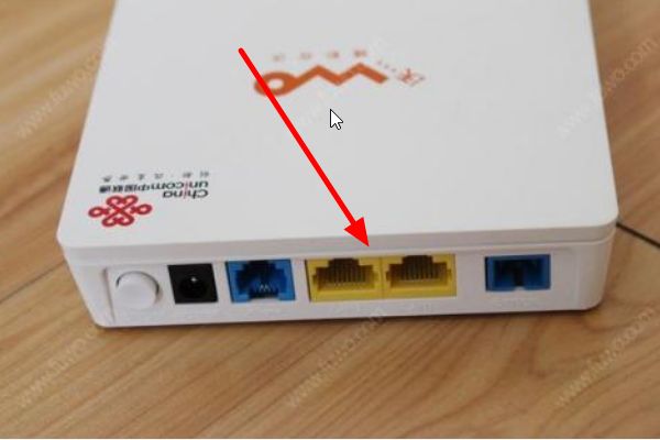

将路由器的WAN口与光猫的LAN口,用网线连接,设置密码,登录即可。
1、将路由器的WAN口与光猫的LAN口,用网线连接。
如图所示。
线路连好后,路由器的WAN口和有线连接电脑的LAN口对应的指示灯都会常亮或闪烁。

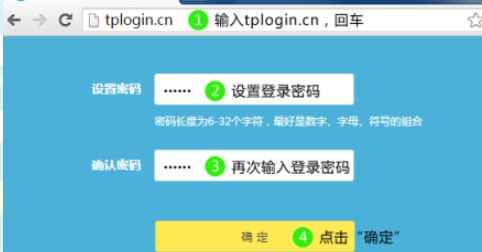

2、打开浏览器,清空地址栏并输入tplogin.cn,并在弹出的窗口中设置路由器的登录密码,(密码长度在6-15位区间),该密码用于以后管理路由器(登录界面),一定要记好。

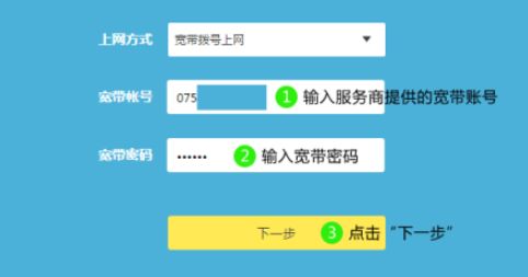

3、登录后,路由器会自动检测上网方式。
根据检测到的上网方式,填写该上网方式的对应参数:

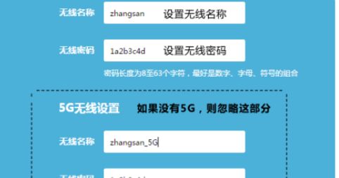

4、设置无线名称和密码,路由器设置完成后,就可以了。
