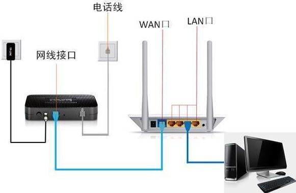

二、怎么调wifi路由器设置
您好,路由器的安装和设置方法如下:
1.首先连接线路,可以参考下图

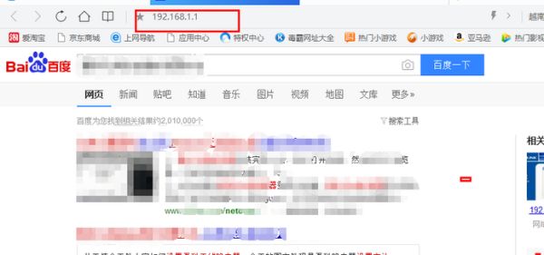

2.下面我们在浏览器的地址栏中输入192.168.1.1并按回车键。

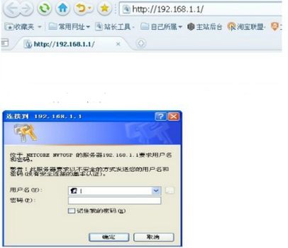

3.然后在跳出的窗口中输入用户名和密码,这里都是输入guest,输入后点击确定。

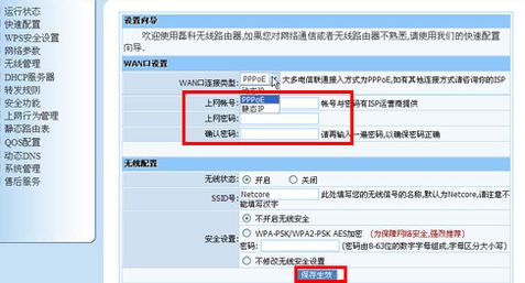

4.成功登录后会出现磊科的WEB设置界面,我们在“快速配置”下选中“PPPoE用户(ADSL)”。
5.然后PPPoE接入设置下填写用户名和密码,在“PPPoE用户名”处输入宽带账号,密码处输入宽带密码。
然后无线状态选择“开启”,最后点击保存应用即可。
