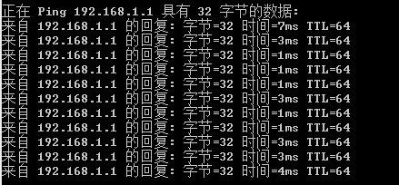

有些路由器尽管坏了,但各项指示灯,其实还是正常亮的,只是连接网络会断线或者极其不稳定,对于这种情况,我们可以通过Ping网络或者Ping路由器地址来判断。
1、首先我们可以ping以下路由器地址,看看电脑与路由器之间的通信是否正常,具体方法是:使用键盘上的【Win】+【R】组合快键,打开运行对话框,然后键入:ping 192.168.1.1 完成后,点击底部的确定,如下图所示:
检查ping电脑与路由器连接状况
上图为连接正常界面,如果电脑与路由器通信不正常,那么会提示有超值、找不到主机等提示,说明电脑访问路由器有问题,那么这种情况很可能是路由器坏了。

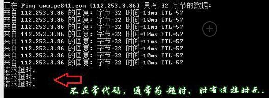

2、另外我们还可以ping以下外部网络连接,检查是否可以正常上网,同样是使用键盘上的【Win】+【R】组合快键,打开运行对话框,然后键入:ping 下图中所出现的网址 -t  完成后,点击底部的确定,如下图所示:
这里检测是我们电脑是否可以访问上图中所出现的网址的网站,如果会出现超时或者断断续续的连接、找不到主机等提示,那么很可能是路由器坏了。

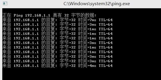

检查ping电脑与路由器连接状况
