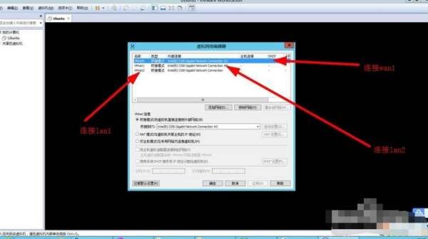

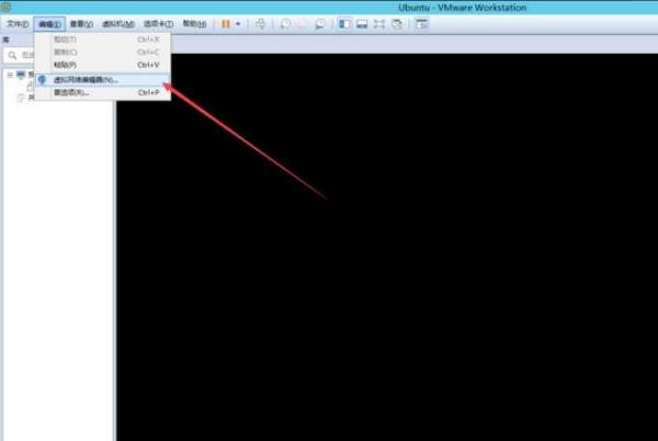

1、首先,打开虚拟机,然后单击Edit下的“Virtual Network Editor”,如下所示。
2、打开如下窗口,将vmnet0设置为桥接模式,绑定wan1端口的NIC,设置vmnet1以桥接模式绑定lan2端口NIC,并将vmnet2设置为桥接模式以绑定lan1

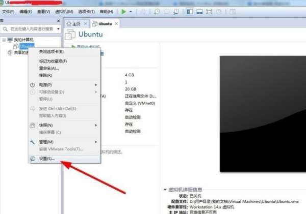

3、右键单击ubuntu,如下所示,然后选择Settings。

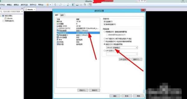

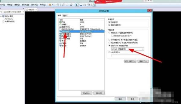

4、弹出以下窗口,网络适配器在自定义中选择“vmnet2(桥接模式)”。
5、网络适配器2在定制中选择“vmnet0(桥接模式)”,并且网络适配器3在定制中选择“vmnet1(桥接模式)”。

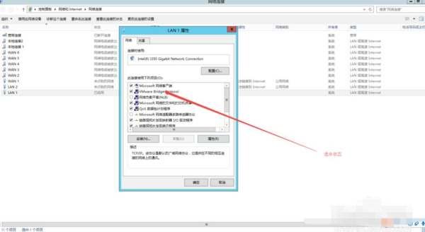

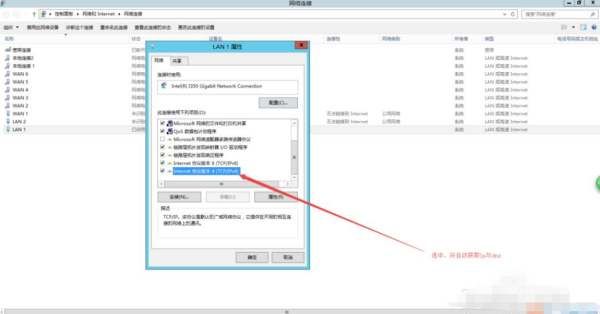

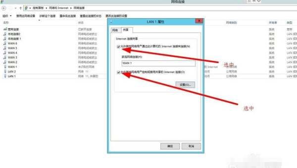

6、在网络和Internet连接中,右键单击lan1选择属性弹出窗口,分别选择“vmware bridgde”和“tcp / ipv4”,自动获取ip。
设置lan1进行共享

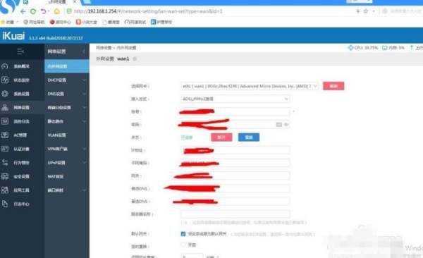

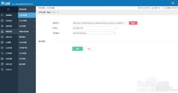

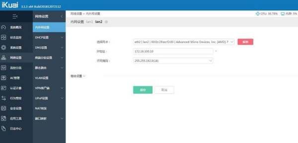

7、输入爱的快速网络设置,输入内部和外部网络设置,设置如下

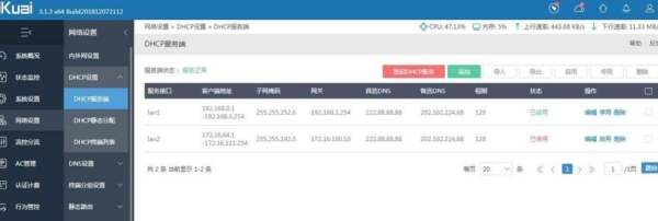

8、在dhcp设置中选择dhcp客户端设置,如下所示

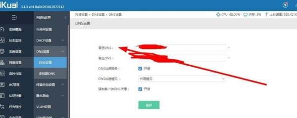

9、设置dns如下所示。

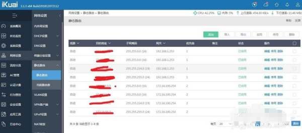

10、设置静态路由,如下所示。
