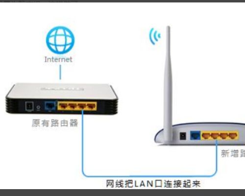

一种接法:
一级路由器出来接二级路由器的LAN口,此时是把二级路由器当成交换机来使用的,基本上不用设置什么就可以直接插网线上网了。

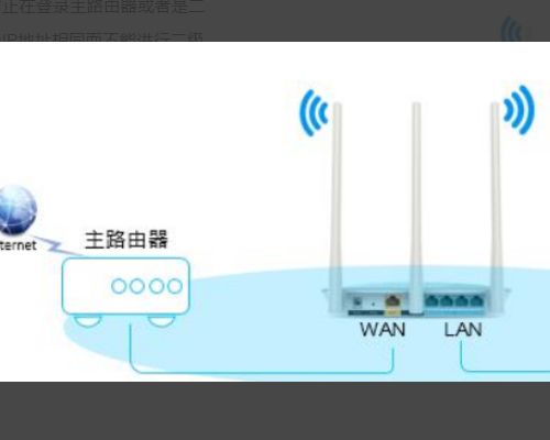

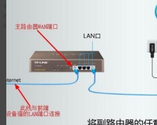

第二种接法:
一级路由器出来的网线接二级路由器的WAN口,此时二级路由器就是当初路由器来使用了。
注意,此时二级路由器的网段要和一级路由器的网段不同。
例如:一级路由器的IP是192.168.1.1,那二级路由器在WAN 里面设置ip地址可以动态也可以静态设置成192.168.1.X,但是LAN里面设置就要是不同于192.168.1.1的地址,可以是10.0.0.1等等

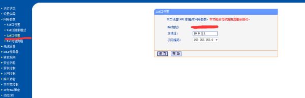

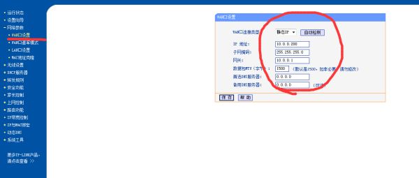

一级路由器接的光猫,宽带拨号上网的,LAN口里面设置ip是10.0.0.1
二级路由器WAN口接一级路由器的LAN口,设置WAN口IP是10.0.0.200(证明这个路由器是一级路由器网段里面的)
设置LAN口IP是10.0.1.1(证明这个路由器所接的设备都在10.0.1.x网段里,和一级路由器不同)
这样就OK了~~

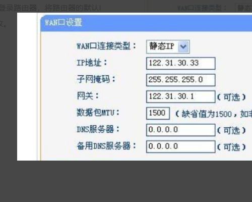

5、并且,获取网络的地址为静态IP地址,IP地址的填写,就是主路由器也就是a路由器Dhcp ip地址池范围内的任意IP,注意a路由器DNS服务器以及备用DNS服务器地址的填写。
6、二级路由器设置为静态IP,这样做可以防止二级由器在获取IP地址时出现冲突,无法获取网络。

然后把别人家过来的网线接到你路由的WAN口上,你电脑用网线接到你路由的LAN口上
进入路由设置页面内,在互联网设置(WAN口设置),选择上网方式为“静态IP”并依别人家主路由的IP段,分别填写相关参数。
假设别人家主路由是192.168.1.1
那么你在这设置为
IP地址192.168.1.X(X为2~254间任意数,不和其它IP相同为前提)
掩码255.255.255.0
网关192.168.1.1
DNS:你当地宽带DNS
