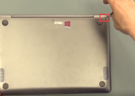

工具/材料:以HPCQ40 3000笔记本电脑、吸耳球、翘板、螺丝刀为例。
1、首先用螺丝刀卸下HPCQ40 3000笔记本电脑背面的螺丝。

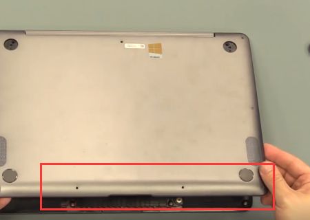

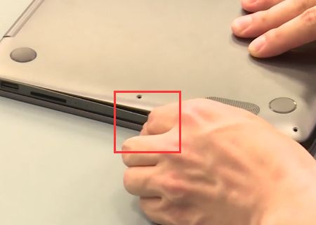

2、然后用翘板撬开HPCQ40 3000笔记本电脑的背板。
3、之后打开HPCQ40 3000笔记本电脑的背板。

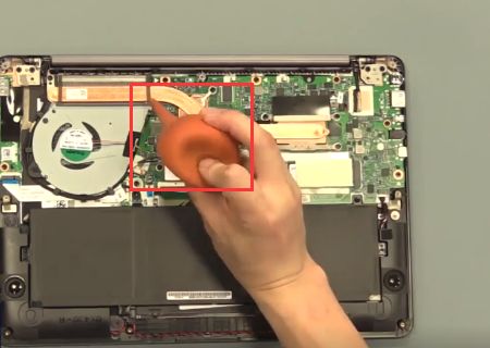

4、接着用吸耳球清理HPCQ40 3000笔记本电脑的主板。

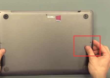

5、然后扣上HPCQ40 3000笔记本电脑的背板。
6、最后用螺丝刀拧上HPCQ40 3000笔记本电脑背面的螺丝。
