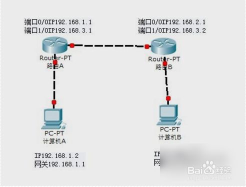

可配置静态路由策略实现,具体以例说明:
方法/步骤如下:
找收到其他维修同行的一台电脑,win7就行,分别登录路由A,B。

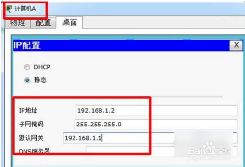

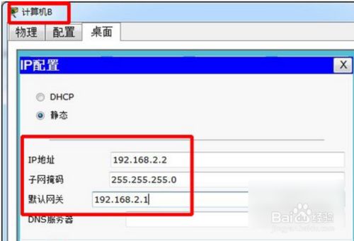

设置计算机A的IP为192.168.1.2子网掩码为255.255.255.0网关为192.168.1.1
设置计算机B的IP为192.168.2.2子网掩码为255.255.255.0网关为192.168.2.1

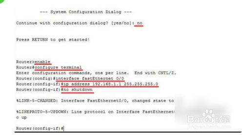

给路由A的fastEthernet 0/0端口配置IP为192.168.1.1子网掩码为255.255.255.0,由于路由默认的端口是关闭的,所以在给路由端口配置好IP以后,要注意用no shutdown命令把端口开启。
如下是配置路由A端口fastEthernet 0/0的所有命令:
Continuewith configuration dialog? [yes/no]: no
Router#configure terminal
Router(config)#interfacefastEthernet 0/0
Router(config-if)#noshutdown

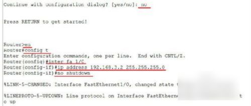

给路由B的fastEthernet 1/0端口配置IP为192.168.3.2子网掩码为255.255.255.0,如下是配置路由B端口fastEthernet1/0的所有命令
Router>enable
Enterconfiguration commands, one per line.End with CNTL/Z.
Router(config-if)#ipaddress 192.168.3.2 255.255.255.0

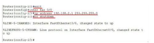

给路由B的fastEthernet 0/0端口配置IP为192.168.2.1子网掩码为255.255.255.0,如下是配置路由A端口fastEthernet1/0的所有命令
Router(config-if)#exit
Router(config)#interface fastEthernet 1/0
Router(config-if)#ip address 192.168.2.1 255.255.255.0
Router(config-if)#no shutdown
%LINK-5-CHANGED: Interface FastEthernet1/0, changed state to up

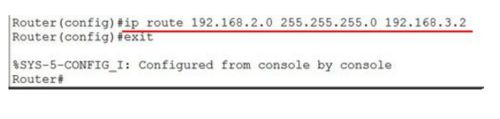

给路由B设置静态跳转,若遇到访问计算机A这个网段的数据包,给他规定了往路由A的1/0端口,跳转,再在跳转后到达的路由查询路由表,查询计算机A的这个网段再转发数据包。
具体命令如下:
Router(config)#iproute 192.168.1.0 255.255.255.0 192.168.3.1
在路由A也设置一个跳转,要不数据发送出去了,找不到回来就路,那么就没返回信息了,具体命令如下:
Router(config)#iproute 192.168.2.0 255.255.255.0 192.168.3.2

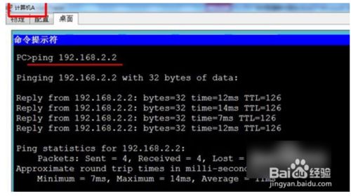

用ping命令测试全网是否连通了!如果前面的步骤你都没操作错的话,那么现在的测试,你会得到结果。
