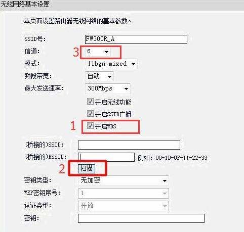

路由器桥接的方法:
1在副无线路由器的无线设置的基本设置中 开启WDS ,然后 扫描
2此处要特别注意主路由器的信道,桥接的这台路由器要用一样的信道.

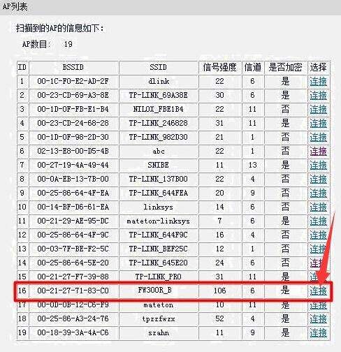

3扫描 到相应信号后,进行 连接, 并在上图 输入 相应的密码. 保存 即可
