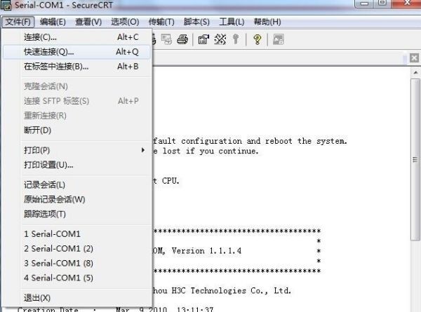

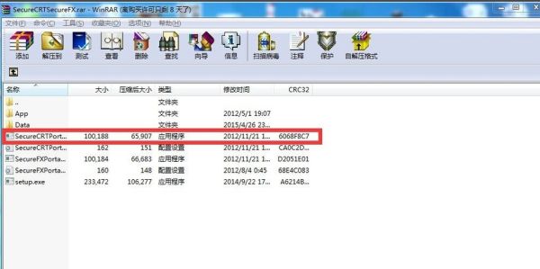

打开你的secureCRT软件,如图所示打开,如果打开的不对是找不到”serial”的,建议大家应用程序都打开试试,多试几次就出来了。

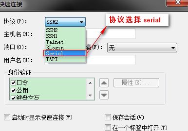

文件—快速连接,协议选择serial,配置相应的选项,点击连接,即可进入命令。

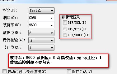

设置完图片所示的步骤。
波特率:9600 数据位8 奇偶校验:无 停止位1
数据流控制都不要勾选,请严格按照步骤哦。

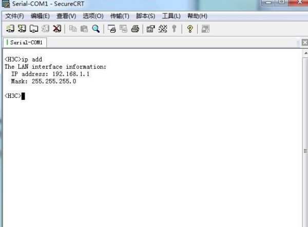

输入ip add 回车即可。
ip地址,mask每个人是不同的哦,所以不用纠结怎么跟图片不一样。
