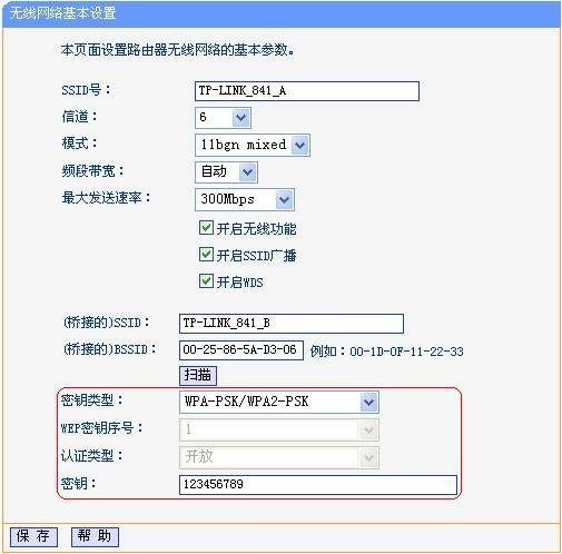

3、选择加密方式并输入无线密码
密钥类型 选择主路由器的加密方式,在 密钥 位置输入主路由器的无线密码,输入完成后点击 保存。
无需重启路由器,继续下一步设置。

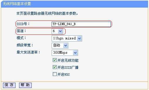

主路由器B的设置:
1.   登陆无线路由器设置B管理界面,在无线设置-基本设置中设置“SSID号”、“信道”,如图:

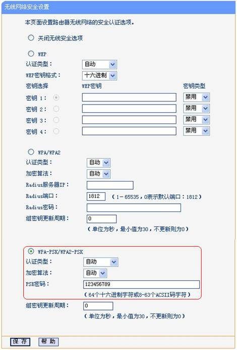

2.   在“无线设置”——“无线安全设置”中设置无线信号加密信息
3.   记录无线路由器B设置后的SSID、信道和加密设置信息

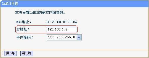

1.   修改LAN口IP地址。
在网络参数-LAN口设置中,修改IP地址和B路由器不同(防止IP地址冲突),如192.168.1.2,保存,路由器会自动重启。

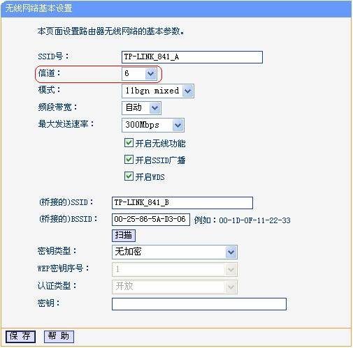

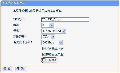

2.   启用WDS功能。
重启完毕后,用更改后的LAN口IP地址重新登陆无线路由器A,在无线设置-基本设置中勾选“开启WDS”。
注意这里的SSID跟B路由器的一样,这样可以实现信号的“漫游”;

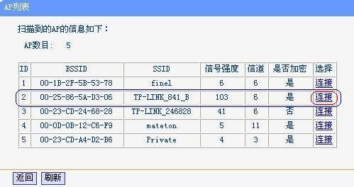

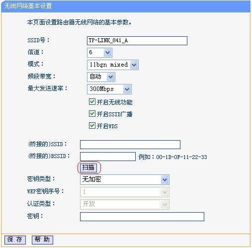

3.   WDS设置。
点击“扫描”,搜索周围无线信号。
4.   在扫描到的信号列表中选择B路由器SSID号,如下图中TP-LINK_841_B,点击“连接”。
5.   将信道设置成与B路由器信道相同。
6.   设置加密信息和B路由器相同,“保存”。

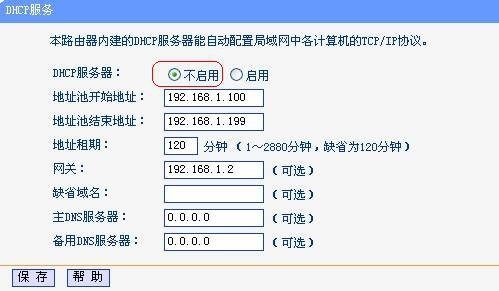

7.   关闭DHCP服务器。
在DHCP服务器中,选择“不启用”,“保存”,重启路由器。
无线路由器A配置完成。
此时无线路由器A与无线路由器B已成功建立WDS。
