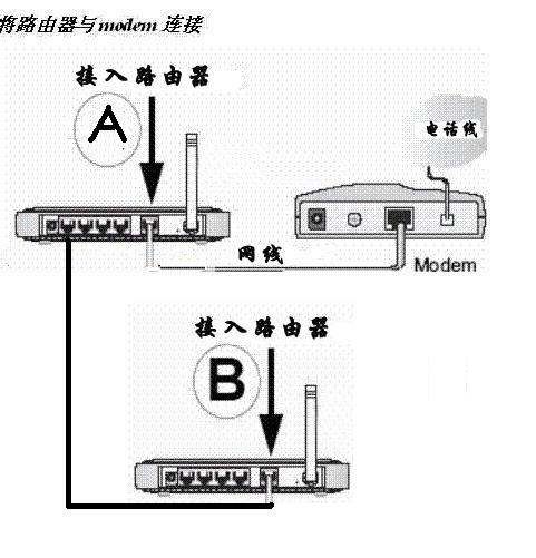

7.最后,根据应用拓扑图,将路由器LAN口 (即1~4号接口)与前端路由器的LAN口相连。
二、怎么把路由器当交换机
两个路由连接方法
路由器1是提供三层服务(物理、数据链路和网络层)、同时路由器1又是集线器。
而路由器2提供四层服务、也就是充当交换机的角色。
可以把路由器2当作一个集线器来看待、也就是说房间里的几台电脑实际上都属于路由器1的管辖。
那么从路由1中分配出来的固定IP地址是不能同时给只当作交换机使用的路由器2来再分配的。
解决方法:
方法一:把路由器1的DHCP服务启动,那么你房间将获得由路由器1分配给你的LAN IP地址,注意你的路由器2在这仅仅充当了交换机的角色(你可以换成交换机效果也一样)[推荐方法]
方法二:将路由器1的IP地址划分出两个子网段(通过设置子网掩码)、你的路由2属于路由1的子网、路由器2提供路由功能、DNS服务器建议使用一些大公司的(不推荐使用路由做DNS服务器)。
在将第二个路由器接入网络前,修改它的默认LAN口IP地址,防止和第一个的LAN口IP地址冲突。
你要把无线路由LAN口的IP地址改成不同的网段

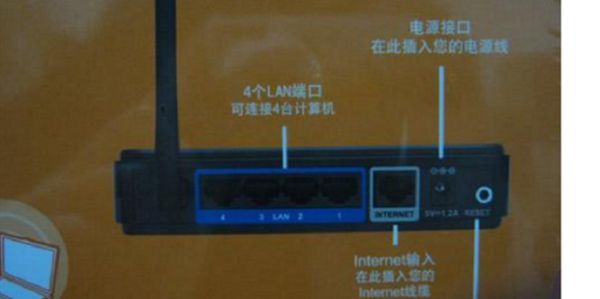

三、路由器怎么设置成交换机模式
重点就是关闭路由器的DHCP功能,和修改LAN口IP(防止与前端设备冲突)
1.先用网线连接好电脑跟路由器,然后给路由器通上电、同时打开电脑。
2.打开电脑浏览器,输入“192.168.1.1”,此时路由器会提示设置密码,输入两次密码如12345678.
3.进入设置向导界面时,点击“跳过向导”。
4.,进入路由器的管理界面,点击界面里的“路由设置”。
5.找到无线设置,然后点击进入,然后对无线WIFI设置好名称和密码,
6.找到将路由器的“DHCP服务器”点“关闭”,然后保存。
7.找到“LAN口这设置”,设置为手动模式,修改管理ip为主路由同一网段的不同ip,然后保存,则路由器作为无线交换机(无线AP)设置完成。
