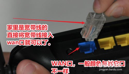

1、家庭宽带与无线路由器的连接首先是硬件上的链接,现在家庭宽带一般有两种情况,一种是网线直接接入用户家庭,用户家里只有一根宽带网线,这种情况,只需要将宽带网线接入路由器的WAN口即可。

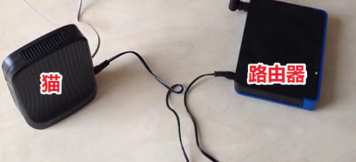

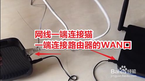

2、另外一种情况是使用了猫,这时候就需要将猫和路由器进行连接。
3、需要一根额外的网线,一头与猫相连,一头与无线路由器的WAN口相连。

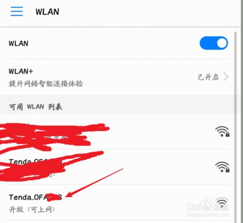

5、完成了上面的步骤接下来就是设置无线路由器上网,用户需要有一个电脑、手机或者平板来登录web管理地址,现在无线路由器与上网设备的连接主要有两种,一种是WIFI无线连接,需要先让上网设备与wifi进行连接,初次使用路由器,wifi都是开放性的没有密码的,一种是有线的,借助于网线将电脑的网络接口和无线路由器的LAN口进行连接。
到这里算是所有的硬件连接完成,接下来以手机设置我个人使用的一款路由器为例简要说明设置步骤,首先在手机的waln里找到自己的无线路由器,然后进行连接,初次使用的wifi一般都是开放性的,不需要密码,可以直接连接。

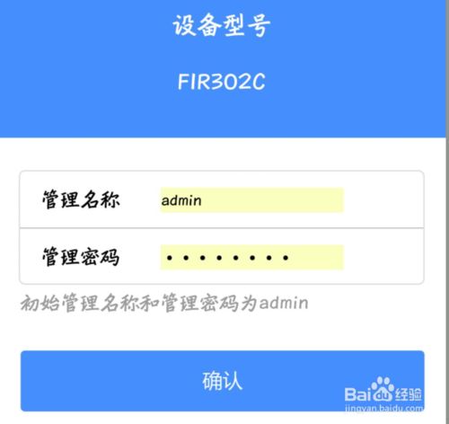

6、其它路由器操作都类似,首先打开手机上的浏览器,访问第4步中查找到的web管理页面地址。
打开管理页面,输入管理员名称和密码。

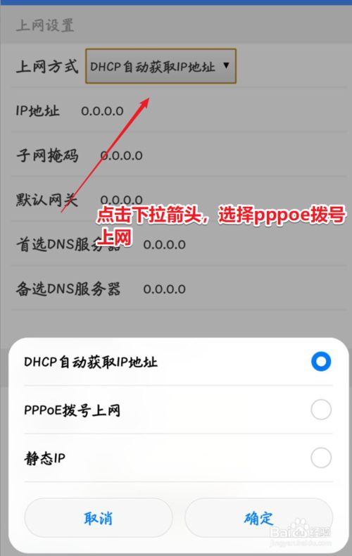

9、上面的部分是设置宽带帐号和密码,用户需要点击下拉菜单选择“pppoe拨号上网”。
10、之后就可以输入宽带帐号和密码了。
全部设置完成“保存”设置即完成设置。
