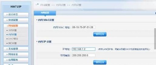

2:登陆P2的管理页面,点击网络配置-内网配置,修改路由的IP,和P1在同一网段。

4:点击开无线安全管理,设置与P1相同的无线加密模式,点击网络配置-DHCP服务器,关闭DHCP指派。
