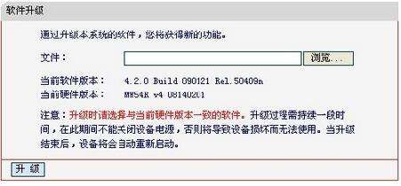

路由器升级方法一:
如果您路由器升级界面如下图:
请按照以下步骤来升级:
1.进入路由器的管理页面,然后进入“系统工具”->“软件升级”,点击“浏览”并选择要升级的.bin文件;
2.点击升级,升级成功后会有提示信息。

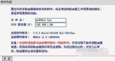

如果您路由器升级界面类似下图(含“TFTP服务器IP”字样):
请按以下步骤进行升级:
1.关闭系统的防火墙,包括系统自带的防火墙以及您另外安装的防火墙软件。
XP系统可按照以下步骤关闭系统自带防火墙:右击电脑的“本地连接”选择属性,然后再点击“高级”,再点击“设置”,进去后把防火墙关闭;

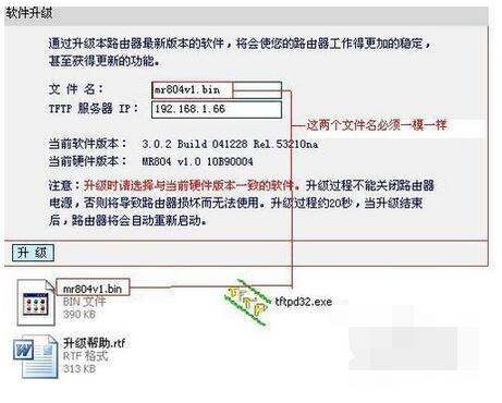

2.双击打开升级包中的tftpd32.exe文件,并确保在整个升级过程中该软件均处于开启的状态;
3.然后登录路由器管理界面,在“系统工具”-“软件升级”界面直接点击“升级”即可。
路由器升级过程中的几种常见错误提示:
1.如果升级过程中出现类似“升级不成功,请检查您是否已经开启TFTP服务器。
”的错误提示,请再一次检查您的升级操作是否正确。
请确认是否有双击打开TFTPD32.EXE工具或是否关闭了操作系统的防火墙;
2.如果升级过程中出现类似“文件传输错误,请检查输入是否正确。
”的错误提示,请检查和确保升级界面中的“文件名”框中的内容与升级软件包中的.bin文件的文件名是一致的:
3.如果遇到“升级不成功,传送的文件版本号有误,请检查文件名是否正确。
”的错误提示,请确保您下载的升级文件是对应您路由器型号和硬件版本的。
注意除了产品型号外,不同硬件版本也有不同的升级程序,您的产品硬件版本可以在升级页面中查看得到。

升级方法一:如果路由器升级界面类似下图(含“TFTP服务器IP”字样):
请按以下步骤进行升级:
1,关闭系统的防火墙,包括系统自带的防火墙以及您另外安装的防火墙软件。
2,双击打开升级包中的tftpd32.exe文件,并确保在整个升级过程中该软件均处于开启的状态;
3,然后登录路由器管理界面,在“系统工具”-“软件升级”界面直接点击“升级”即可。
升级过程中的几种常见错误提示:
1,如果升级过程中出现类似“升级不成功,请检查是否已经开启TFTP服务器。
”的错误提示,请再一次检查升级操作是否正确。
2,如果升级过程中出现类似“文件传输错误,请检查输入是否正确。
3,如果遇到“升级不成功,传送的文件版本号有误,请检查文件名是否正确。
”的错误提示,请确保下载的升级文件是对应路由器型号和硬件版本的。
注意除了产品型号外,不同硬件版本也有不同的升级程序,产品硬件版本可以在升级页面中查看得到。
升级方法二:如果路由器升级界面如下图:
请按照以下步骤来升级:
1,进入路由器的管理页面,然后进入“系统工具”->“软件升级”,点击“浏览”并选择要升级的.bin文件;
2,点击升级,升级成功后会有提示信息。

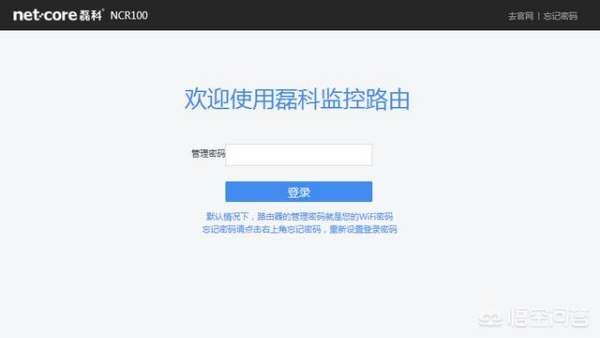

1.浏览器输入:192.168.0.1(有的是192.168.1.1)进入路由器登录界面

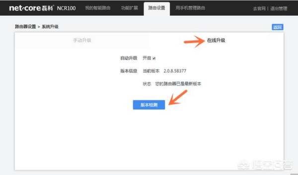

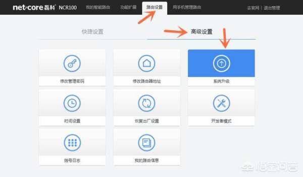

2.输入账号密码,进入“路由设置”→“高级设置”→“系统升级”→“在线升级”,也可以手动升级,手动升级需要提前下载好升级包。
3.升级过程大概150秒,整个过程中不能中途断电,直到升级完成。
那系统升级就完成了!
那系统升级就完成了!
