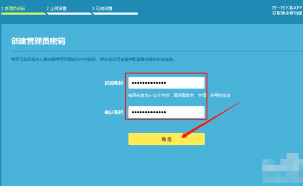

2、新路由器或重置之后的路由器进入设置页面先设置密码再点击确定,知晓密码的路由器直接输入密码登录。

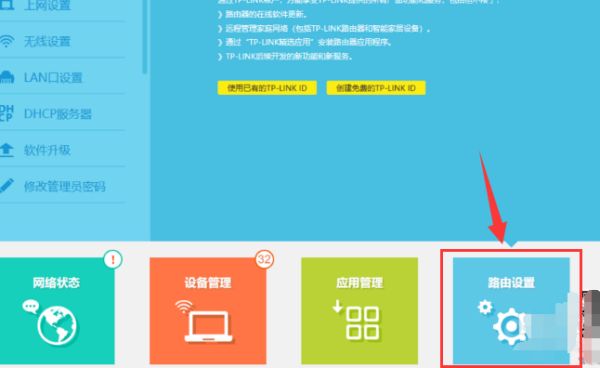

3、登录到路由器界面以后,点击右下角的“路由设置”,进入路由器设置界面。

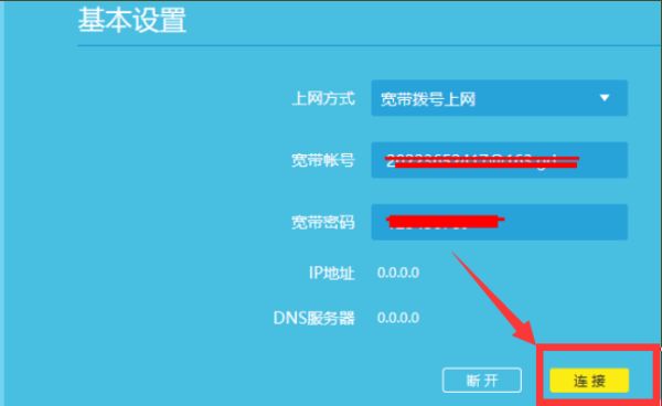

4、进入路由器界面,选择“上网设置”,上网方式选择“宽带拨号上网”然后输入宽带账号和宽带密码,点击“连接”按钮。

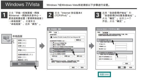

设置连接路由器的电脑
设置路由器之前,需要将操作电脑设置为自动获取IP地址。
如果您的电脑有线网卡已经设置为动态获取IP地址,则可以直接进行第二步。

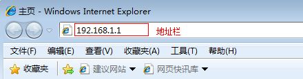

打开电脑桌面上的IE浏览器,清空地址栏并输入192.168.1.1(路由器默认管理IP地址),回车后页面会弹出登录框。

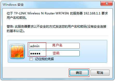

登录管理界面
在对应的位置分别输入用户名和密码,点击 确定。
默认的用户名和密码均为 admin。

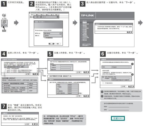

按照设置向导设置路由器
开始设置向导
进入路由器的管理界面后,点击 设置向导,点击 下一步。
选择上网方式

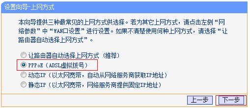

上网方式选择 PPPoE(ADSL虚拟拨号) ,点击 下一步。
输入上网宽带账号和密码
在对应设置框填入运营商提供的宽带账号和密码,并确定该账号密码输入正确。
设置无线参数

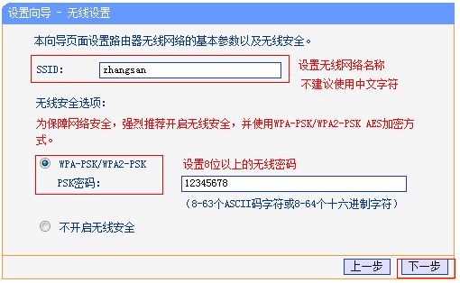

SSID 即无线网络名称(可根据实际需求设置),勾选 WPA-PSK/WPA2-PSK 并设置PSK无线密码,点击下一步。

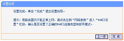

设置完成
点击 完成,设置向导完成。

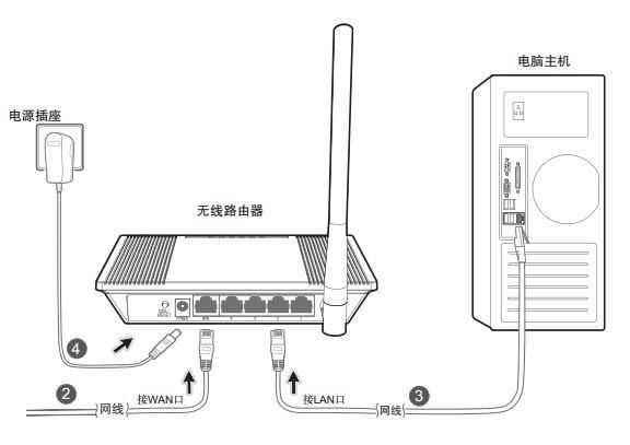

请先确认你线路连接方法正确:
1.如下图,若没有安装分离器则直接将电话线接入猫的ADSL接口
2.然后将猫的Lan口接一根网线至路由器的Wan口,路由器的任意Lan口接主机网口
3.电脑的网络设置如下:
4.TL-WR745N设置拨号的方法【如果看不太清楚请点击图片】:
5.重启路由器
如果你按照以上步骤正确操作,那么就可以不需要拨号,连上网线即可上网
