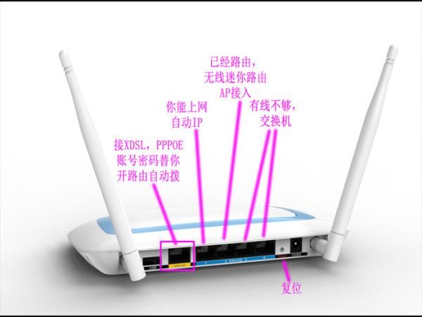

联通光纤宽带连接路由器首先用网线连接光纤猫与路由器,网线的一头插到光纤猫的“网口”孔,网线的另一头插到路由器的Wlan接口;

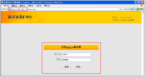

1.打开浏览器在地址栏输入路由器的IP地址(不同厂家的设备可能略有不同,这里以我现在所使用的无线路由器的192.168.1.1为例),键入192.168.1.1后在弹出的窗体中输入用户名和密码(不同厂家的设备可能略有不同,这里以我现在所使用的无线路由器的admin为例,用户名和密码皆为admin);
2.之后进入路由器的配置页面;

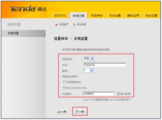

6.接下来,启用无线,并输入无线路由器WLAN密码,随便设置,但必须有8位。

1、将无线路由器与设备连接:拔掉联通FTTH光纤猫,无线路由器接通电源,网线一端接路由器LAN端口,另一端接在电脑上。

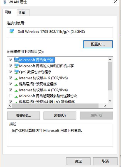

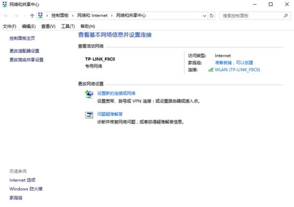

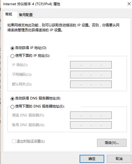

2、配置好电脑:打开“网络和共享中心”,点击左侧的“更改适配器设置”,点击“本地连接”,鼠标右键点击“属性”。
3、进入属性界面,双击“Internet协议版本4(TCP/IP)”。
4、选择“自动获取IP地址”和“自动获取DNS地址”,点击“确定”。

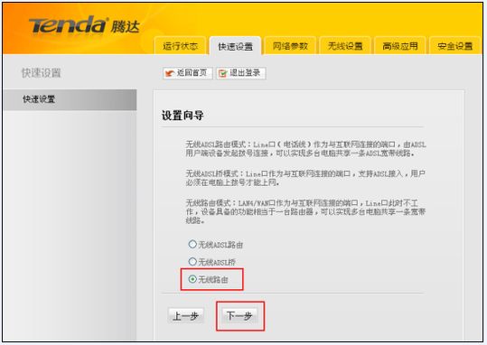

5、设置路由器上网:在浏览器中输入“192.168.0.1”按回车键,在跳转的页面中输入原始密码admin,点击“确定”。
6、登录后点击右上角“高级设置—快速设置”进行配置。
7、设置工作模式:选择“无线路由”,选择正确的“连接类型”接入方式“PPPOE”。

8、设置《无线参数》命名路由的“SSID无线网络名称”信道,再配置AP的无线安全--设置“无线密码”,点击“下一步”。

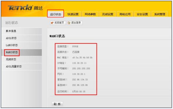

9、保存并重启后,查看“运行状态—WAN口状态”信息,如图所示就设置好了。
