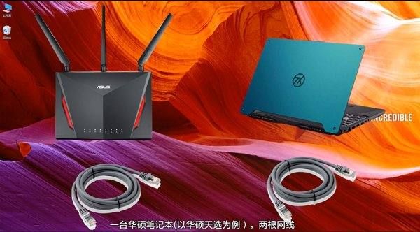

1、准备收到其他维修同行的一台笔记本、一个路由器、两根网线

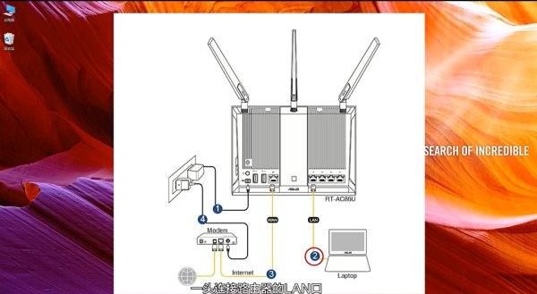

2、用网线,将路由器WAN口连接光猫LAN口
若宽带直接入户,路由器WAN口直接连接墙上LAN口
3、再使用另一根网线,连接路由器LAN口和电脑

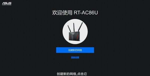

4、连接好后,在电脑上输入设置页面网址(具体请查阅手册)
5、进入后,点击“创建新的网络”

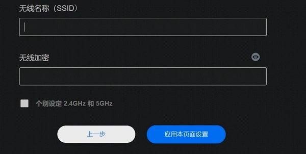

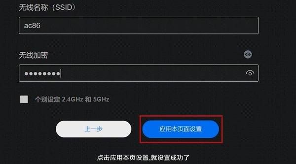

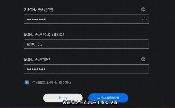

6、设置无线名称和密码
7、点击“应用本页面设置”

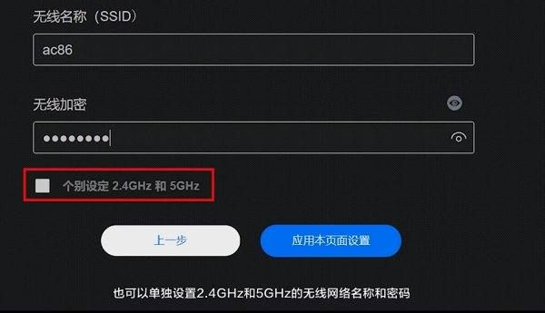

8、也可独立设置2.4GHz和5GHz的无线网络名称和密码

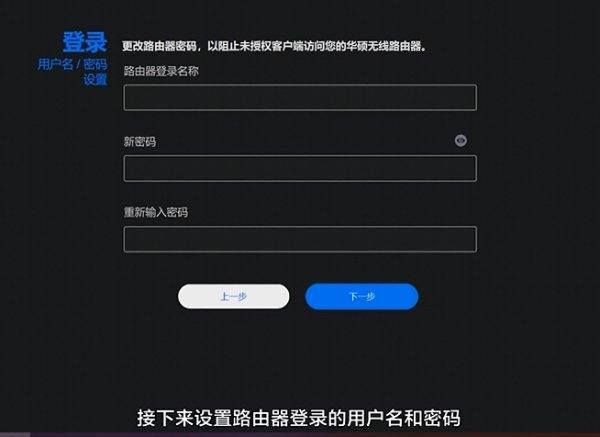

9、设置路由器登陆用户和密码(用来管理路由器)

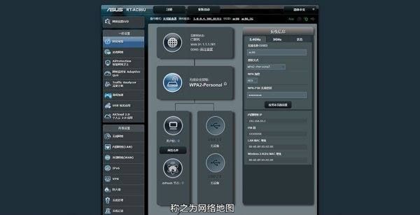

10、设置完成后,会跳出路由器整体界面,可根据个人需求设置
