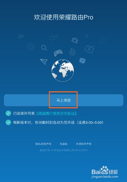

打开手机或电脑浏览器,在浏览器地址栏中输入“192.168.3.1”访问路由器Web配置界面,点击“马上体验”(下图以手机界面为例,电脑界面类似)。

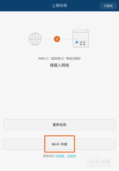

2

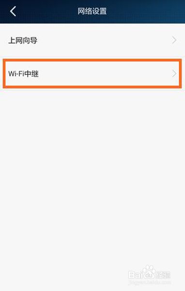

点击“Wi-Fi中继”。

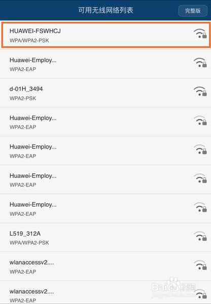

3
选择要中继的老路由器的Wi-Fi。

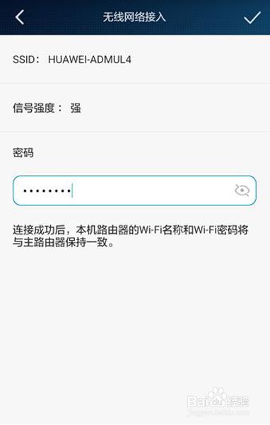

4
输入老路由器的Wi-Fi密码,点击“下一步”。

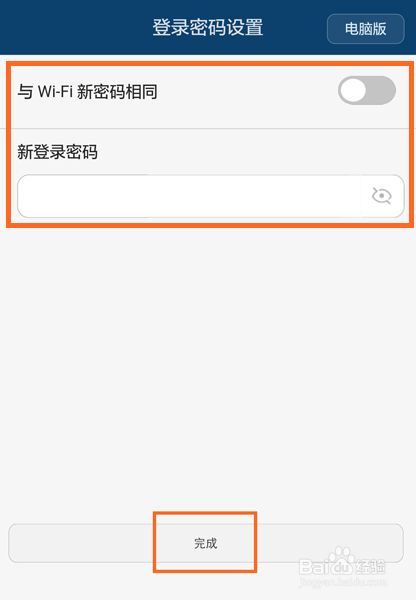

5
设置路由器的登录密码,点击“完成”即可。

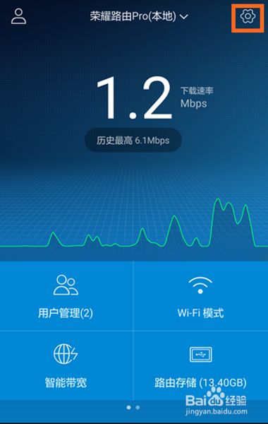

手机连接到路由器的Wi-Fi,打开手机中的HiLink APP,点击界面右上角设置图标。

点击“Wi-Fi中继”。

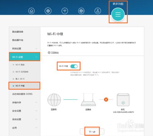

打开手机或电脑浏览器,在浏览器地址栏中输入“192.168.3.1”访问路由器Web配置界面,单击“更多功能 > Wi-Fi设置 > Wi-Fi中继”,打开“Wi-Fi中继”开关,单击“下一步”。

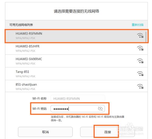

选择要中继的老路由器的Wi-Fi,并输入老路由器的Wi-Fi密码。
单击“连接”。

1、根据说明书在你的手机浏览器中输入管理地址如192.168.3.1,打开华为荣耀路由器的设置界面,然后点击“马上体验”
2、点击“Wi-Fi中继”
3、在“可用无线网络列表”中,找到你原来路由器的无线网络,选择需要中继的无线信号
4、输入原路由器的无线网络密码——>点击“下一步”。
输入中继无线信号的密码
