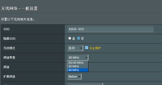

方法一:切换合适频率,目前802.11N标准已经成为无线路由设备与接入设备必备的一项服务标准,同时802.11N标准最大的特色就是支持双频工作,由于目前太多的设备是在原始的2.4Hz频率下工作的,从而会对无线路由器的工作产生巨大的影响,所以我们要让无线路由器在5Hz的频率下工作就不会产生影响。

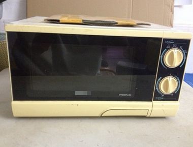

无线路由器放置的位置周围一定不要存在干扰无线路由器信号的设备。
如电磁炉、电视机等接收电磁波信号的设备。
尤其是微波炉,因为生活中常用的微波炉是工作在2.4GHz频率下。

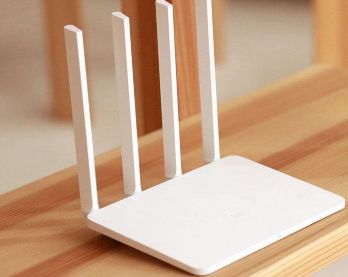

无线路由器是全面发送信号的,路由器越靠近障碍物,信号就越容易受到抑制。
因此应选择家中较高且宽敞的位置放置路由器,以便信号向下辐射,减少障碍物的阻拦及信号盲区。

通常路由器的出厂设置为混合模式,设定速率为75%。
1、调整速率:小伙伴可进入安全设置,将路由器的速率调至最大。
2、选择单一协议:将模式设置为只用802.11协议。
