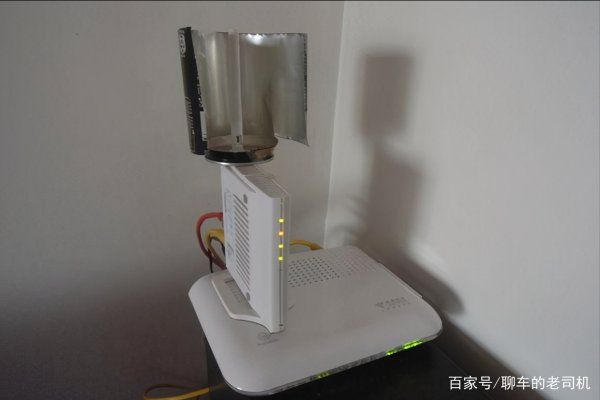

如果想要增加天线的发射功率,最简单的办法就是增加天线的数量或发射面积,最常用的一种方法就是“易拉罐增强法”,将易拉罐剪裁成扇形,然后在底部戳一个洞,插在天线上就可以起到增强WiFi信号的作用。
但有一点要记住,不要使用铁质易拉罐,它的增强效果不明显,尽量使用铝制品的易拉罐,效果最好、性价比最高。

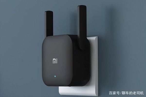

早些年的增强方式是“串联路由器”,但现在出了一种叫做“无线AP”的设备,这类设备的另一个名字叫“WiFi信号增强器”,只要将其安装在路由器WiFi网络的覆盖范围内,它会接受WiFi信号,然后再次转接, 由它转接的WiFi信号会得到一定程度的加强。
所以,可以在网上购买此类设备,然后将其安装在卧室或客厅里,就可以增强WiFi信号了。

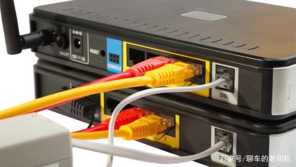

如果是这种情况,最稳妥、实用的方法就是采用有线的方式“串联路由器”,将路由器直接连接到楼上,然后再使用这台路由器来“额外架设一条WiFi网络”,这样楼下和楼上的WiFi网络都是独立的,信号和网速都很强。

一,一楼为正常设置即可
二,二楼的路由器的wan口
线路来自一楼的路由器lan口
在二楼的路由器中,按以下设置
1,先不要安装wan口线
2,进入二楼路由器页面设置
将二楼路由器的登录ip设置为非一楼路由器的ip段
比如一楼的为
192.168.1.1
二楼设置为
192.168.2.1
设置完重启后在连接wan口网线
3,二楼路由器设置
选择路由器中的“快速设置”
设置时选择
连接模式为“自动获取ip”
无线信号自行设定(但不要和一楼相同)
无线加密模式尽量设置为“wpa”或“wpa2”
无线密码建议使用
“3位以上字母加5位以上数字”作为组合
设置完成后,
按要求重启路由器即可使用
