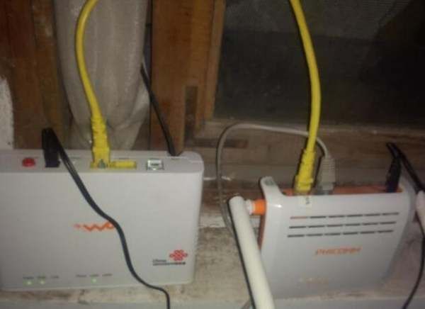

1、光猫出来的网线连接路由器的WAN口,路由器的LAN口连接电脑。

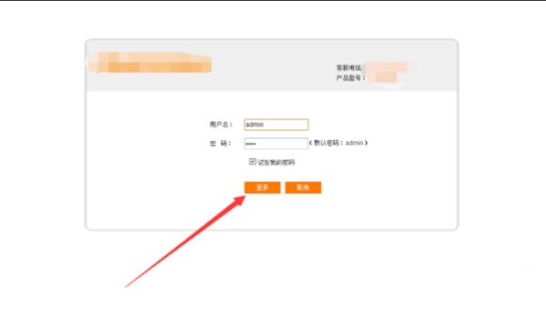

2、启动设备后,打开浏览器,在地址栏中输入192.168.1.1进入无线路由器设置界面。
(如进不了请翻看路由器底部铭牌或者是路由器使用说明书,不同型号路由器设置的默认都不一样。

1、网线将路由器的WLAN口与光猫的任意一网口相连,按照光猫路由、路由器wan口和路由器lan口、电脑的方法连接好设备。

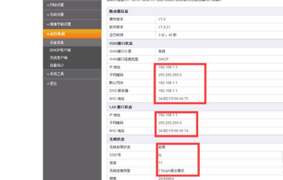

在电脑上打开ie浏览器,输入192.168.1.1进入路由器管理界面后,找到网络参数下的LAN口设置,光猫的默认地址为192.168.1.1,所以要将路由器的IP地址修改为“192.168.2.1”,子网掩码为255.255.255.0,然后点击保存完成设置。

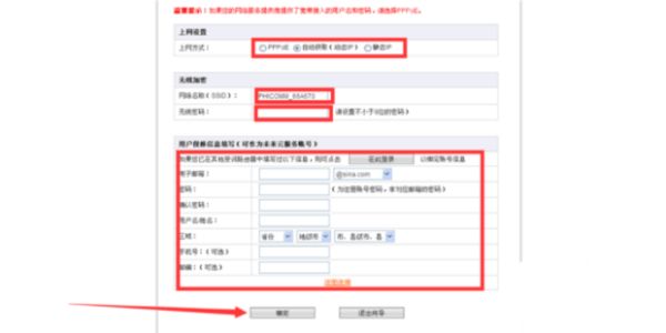

3、点击左侧菜单网络参数下的WAN口设置选项,修改WAN口连接类型为PPPoE,输入宽带账号和密码,选择自动连接选项,点击保存完成设置。

1、电脑网线与路由器的网口连接,路由器的wan口接光猫的lan口,光纤入口插入光猫的pon口。

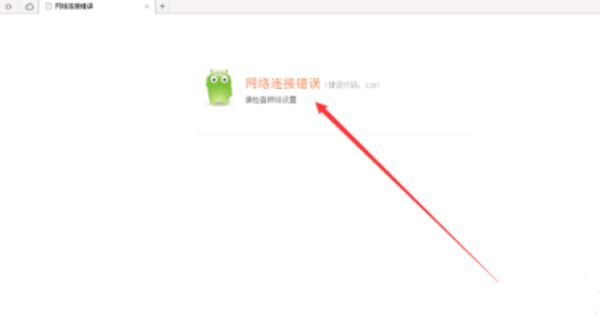

3、有时连接好线路后,输入设置地址无法显示。
点击路由器上的重启按钮,就好啦。
4、按照提示选择上网方式,设置无线密码等,点击确定。

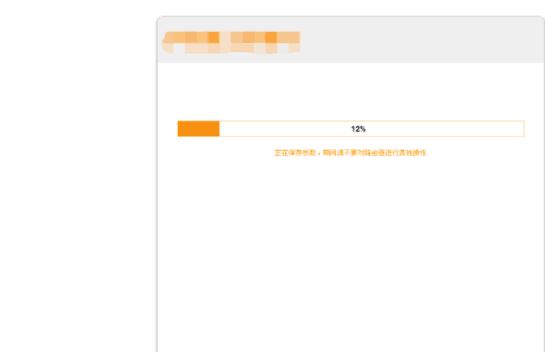

5、等待系统保存设置。
6、ip显示后,说明成功连接。
