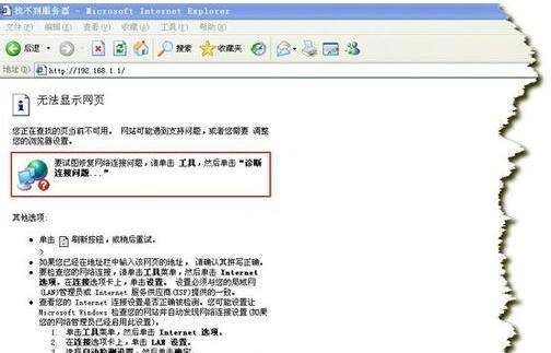

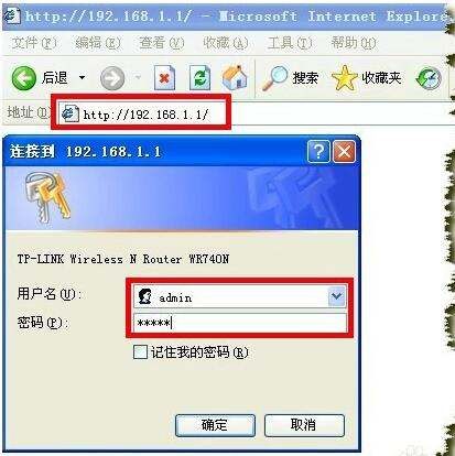

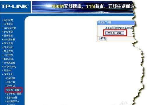

1、在IE浏览器上输入“192.168.1.1”或者“192.168.0.1” 会弹出对话框 输入帐号admin 密码admin;
2、进入路由器页面 找到恢复出厂设置 路由器恢复出厂 如图所示;
3、恢复中;
4、出现这个画面 刷下页面即可;

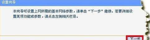

5、恢复完成后出现这个 点击下一步;

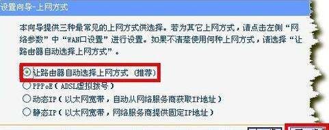

6、如果不知道自己的宽带类型 就让路由器自己设置;

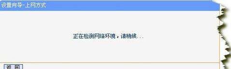

7、检测中;

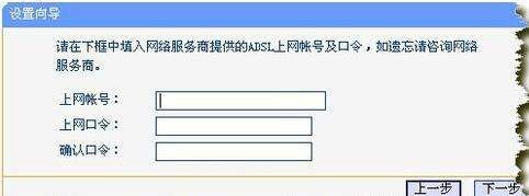

8、输入自己的上网帐号和密码;

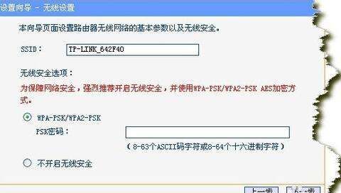

9、输入无线网络密码;

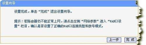

10、点击确定 就设置完成了;
最后提醒各位:如果不知道自己的上网帐号和密码,千万不要恢复出厂设置。
