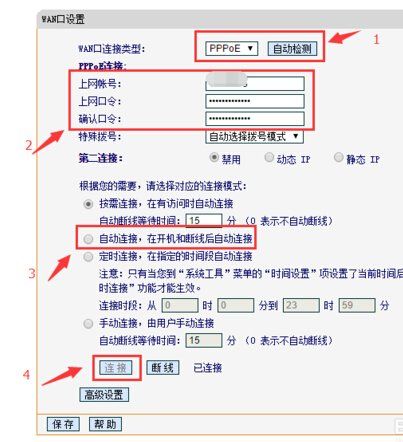

2、在【设置向导】里,选择【PPPoE拨号】(有些是ADSL拨号)这一项,按提示步骤输入上网的用户名和密码,保存。
3、在【网络参数】--【WAN设置】里,选【正常模式】,在【连接】的三个选项,选择【PPPoE拨号】这一项。
下面就是选择【自动连接】,保存,退出。

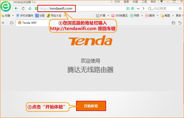

以腾达路由器为例,步骤如下:
一、在浏览器地址栏中输入:http://tendawifi.com 按回车键,在跳转的页面中点击“开始体验”。

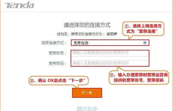

二、输入宽带账号和密码,点击“下一步,参考如下设置步骤。

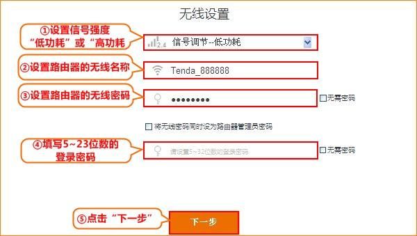

三、选择无线信号强度,设置路由器的无线信号名称及密码,并设置5-32位的路由器界面登录密码,点击“下一步”,参考如下设置步骤。

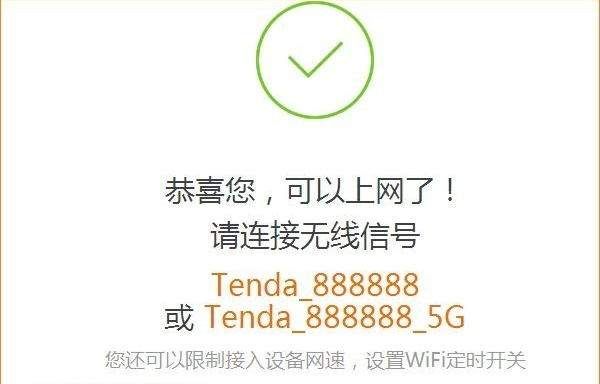

四、“设置完成,路由器正在联网中,请稍候…”,等待大约10秒钟后,显示如下图界面,路由器就可以正常联网了。
