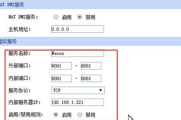

本地局域网对外路由器的访问地址一般是:http://192.168.0.1,不行就用:http://192.168.1.1试试,出现其它IP地址的可能性比较小。
可以通过设置路由器端口转向实现外网访问内网OA服务器;如果上面两个步骤获取的IP不同,那么本单位没有公网IP,无法通过路由器设置端口转向实现外网访问内网OA服务器,只能通过点晴内网通(介绍:http://inet.clicksun.cn)之类的第三方服务商实现中转访问内网OA服务器。
