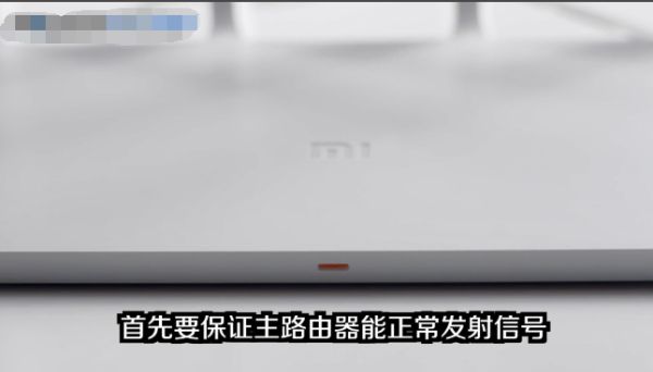

1、保证主路由器能正常发射信号,并能正常上网。

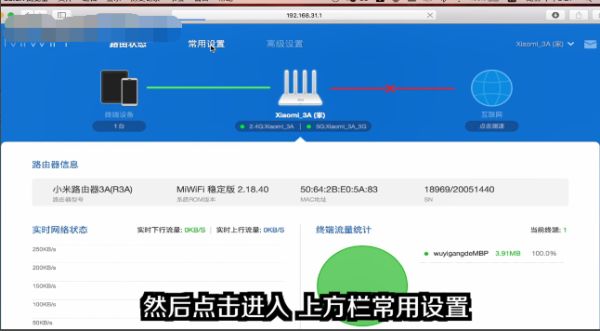

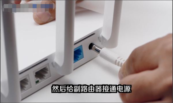

2、给副路由器接通电源,用电脑进入副路由器小米无线路由器的管理页面。

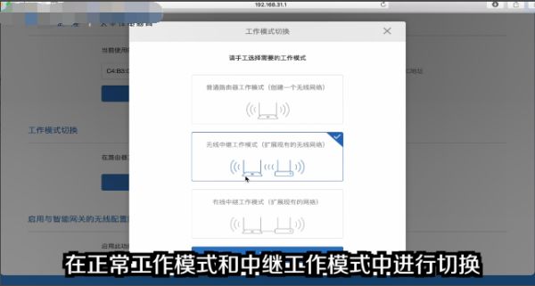

3、点击进入上方“常用设置”,找到“上网设置”,在列表中,找到“工作模式切换”。
4、点击“切换”,就可以让路由器在正常工作模式和中继工作模式中进行切换,手动选择路由器的工作模式。

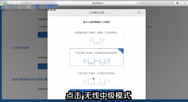

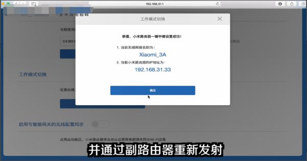

5、点击“无线中继模式”,点击“下一步”,选择切换,选择主路由器的信号网络,输入WIFI密码。
6、一键无线中继就可以将主路由器的信号接收过来,并通过副路由器重新发射。
