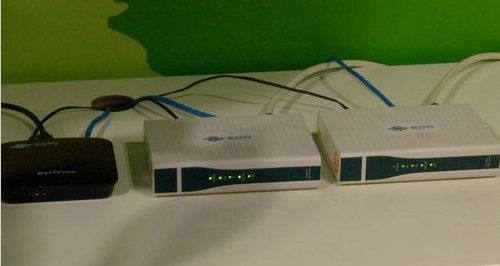

歌华宽带设置路由器的步骤如下:
1.把猫接口的网线插到路由器的wan口上,需要再一根网线,从路由器lan口连接到电脑上,在浏览器地址上输入192.168.1.1,输入用户名和密码登录.
2.点击设置向导.
3.选择pppoe选项,点击下一步.
4.输入宽带帐号跟密码,点击下一步.
5.输入无线上网密码,点击下一步.
6.点击完成按钮,无线网络就设置完成,重启下路由器就可以用无线网络.
不管是什么型号什么牌子的“无线路由器” 路由器右面都有路由器后台的管理地址和用户名和密码.
进入后台后什么地方都不要去改动(如果改动过了,请在说明书上找,恢复路由器出厂设置,恢复好出厂值).
在后台选择,设置向导 → 下一步 → (如果是宽带请选)ADSL虚拟拨号(PPPoE) → (你宽带连接的)上网账号密码.
网线连接路由再连接到电脑主机后面的水晶头接口之后在IE地址输入:192.168.1.1 用户名和密码都是admin 。
进入设置网络参数:
WAN口设置,WAN口连接类型,PPPoE,PPPoE连接,填写网络营运商提供的帐号密码,第二连接选择自动连接。
LAN口设置:填写IP地址。
无线设置,DHCP服务器,打开SSID广播,设置好无线密码。
保存重启。
