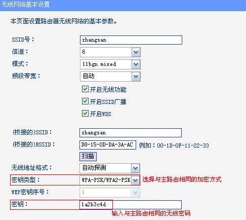

副路由器在设置无线WDS桥接时,选择错误的加密类型或输入密钥,错误会导致无法WDS桥接成功。
多路由器无线桥接的设置关键:
修改路由器登陆IP,避免设备出现登录IP冲突。
1.只需要开启2级路由器的WDS,一级路由器不需要开启WDS(WDS无线桥接功能)。
2.由一级路由器负责拨号,管理并分享网络,需要开启DHCP服务。
二级路由器必须关闭DHCP服务,作为无线交换机使用。
