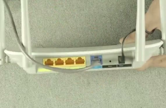

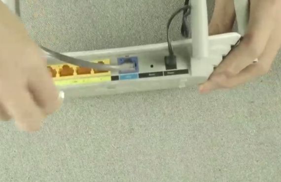

1、建立路由器与网线的连接
想要能够路由器能够连接上网络的话,那么给路由器连接上网线就可以说得是是必不可少的一步了,要用网线连接上外网的入口,在之后就可以将路由器的另一端连接在路由器的WAN口上面,这样一来路由器与网线的连接就建立好了。
2、路由器连接光猫
在开始之前准备好一根网线,并且在之后将网线的一端连接在光猫的LAN口上面,另一端则连接在路由器的WAN口上面就可以了。
在这里要值得注意的就是因为光猫的差异,可能有的光猫上面LAN口显示的是Interenet接口、广域网接口等等,其实这些接口也就是LAN接口,只不过是显示不一样罢了,在遇到这种情况的时候,我们也只需要找到对应的接口来进行连接就好了。
3、路由器连接电脑
需要在连接之前把本地连接改为自动获取IP地址,然后利用网线,把一端插在路由器的WAN端口上面,然后把网线的另一端插在电脑的网线接口上面就可以了。

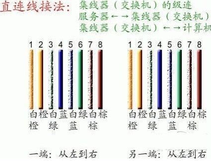

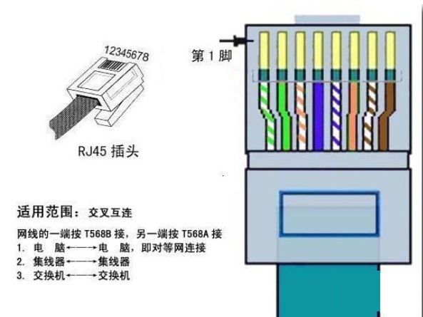

1,现在最常用的标准是:TIA/EAI568B和TIA/EAI568A,接线稍微有些不同,制作水晶头首先将水晶头有卡的一面向下,有铜片的一面朝上,有开口的一方朝向身体,从左至右排序为12345678 如下:
TIA/EIA-568B:1、白橙,2、橙,3、白绿,4、蓝,5、白蓝,6、绿,7、白棕,8、棕
TIA/EIA-568A:1、白绿,2、绿,3、白橙,4、蓝,5、白蓝,6、橙,7、白棕,8、棕
2,在整个网络布线中应用一种布线方式,但两端都有RJ-45plug 的网络连线无论是采用端接方式A,还是端接方式B,在网络中都是通用的。
双绞线的顺序与RJ45头的引脚序号一一对应。
3,网线两端水晶头做法相同,都是TIA/EIA-568B标准,或都是TIA/EIA-568A标准。
用于:PC网卡到HUB普通口,HUB普通口到HUB级联口。
一般用途用直通线就可全部完成。

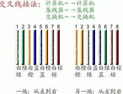

4,网线两端水晶头做法不相同,一端TIA/EIA-568B标准,一端TIA/EIA-568A标准。
用于:PC网卡到PC网卡,HUB普通口到HUB普通口。
5,设备口相同:交叉线,设备口不同:直通线。

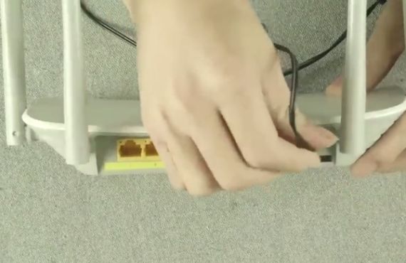

三、路由器怎么连接网线
路由器的安装和设置如下:
1.首先连接线路,可以参考下图
