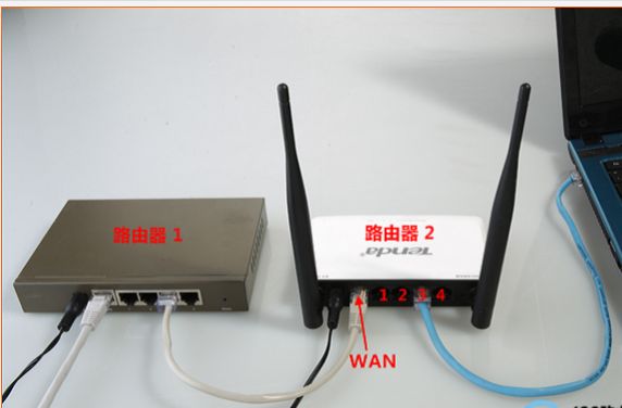

1、首先需要准备2根网线,一根网线一头连接第一个路由器的LAN接口(即1\2\3\4),网线另一头连接第二个路由器的WAN接口,另一根网线用来连接电脑与第二个路由器的LAN接口。

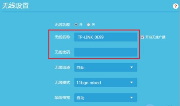

3、在管理页面中打开无线设置或者Wi-Fi设置的选项,设置第二个路由器的 wifi名称和密码。

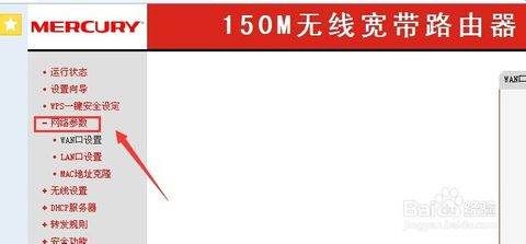

1.从第收到其他维修同行的一台路由接出一条网线到第二台路由的WAN口。

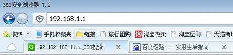

在IE浏览器的地址栏输入“192.168.1.1”(有些路由是192.168.0.1,通常路由器的IP在路由器的底部印有)回车。
2.在弹的对话框里输入“用户名”和“密码”,默认是admin。

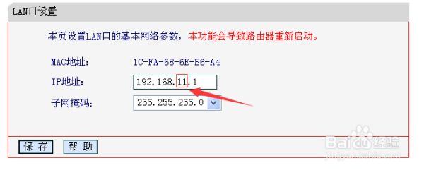

选择“网络参数”
选择“LAN口设置”
3.修改右边的IP地址栏中IP倒数第二位数,数值任意,只要不与前面的路由冲突就OK,前面的路默认IP是:192.168.1.1,这里把第二个路由的IP改为:192.168.11.1,点“保存”。

1、准备一根网线,网线一头连接到路由器1的LAN(1、2、3、4)中任意一个接口;网线另一头连接到路由器2的WAN接口。
2、用电脑打开路由器2的设置界面,找到“无线设置”选项,设置好“无线名称”、“无线密码”。
注意事项:
(1)、路由器2的“无线名称”、“无线密码”,不能与路由器1的相同;这是需要注意的地方。
(2)、“无线名称”,建议用字母、数字来设置。
不要使用中文汉字和特殊符合。
(3)、“无线密码”,建议用大写字母+小写字母+数字+符号的组合来设置,并且密码长度要大于8位。
