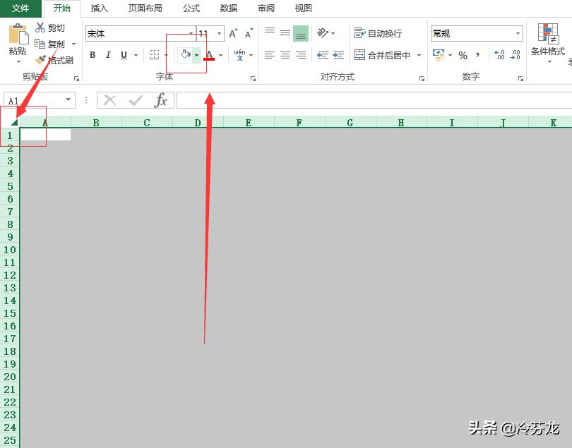

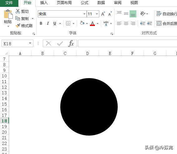

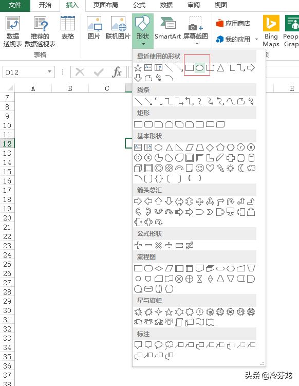

2、插入形状,选择椭圆,然后按住shift键,拉出一个公章大小的图形出来。 085520kfc7f1ftnaf67a3x.png 085520jqm2a2a2hialazuq.png

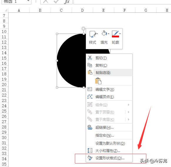

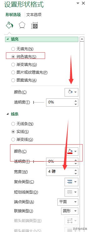

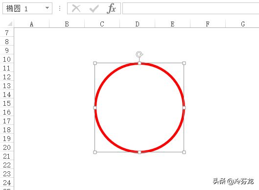

3、设置这个圆的颜色。右键,设置格式,填充改成白色,线条改成红色,加粗,我这边设置成4磅。

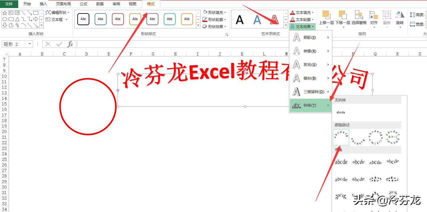

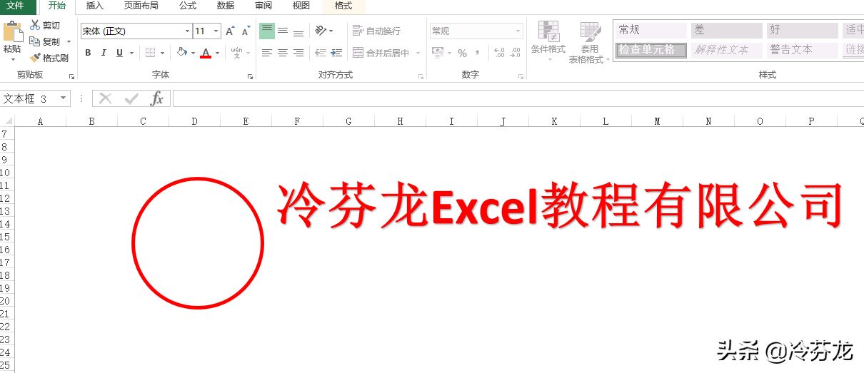

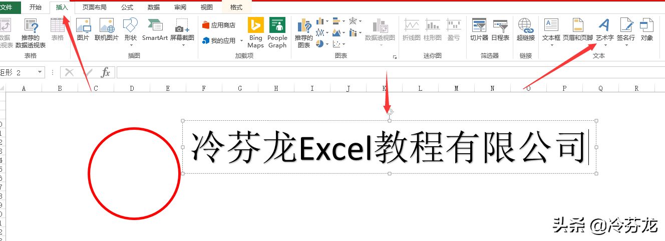

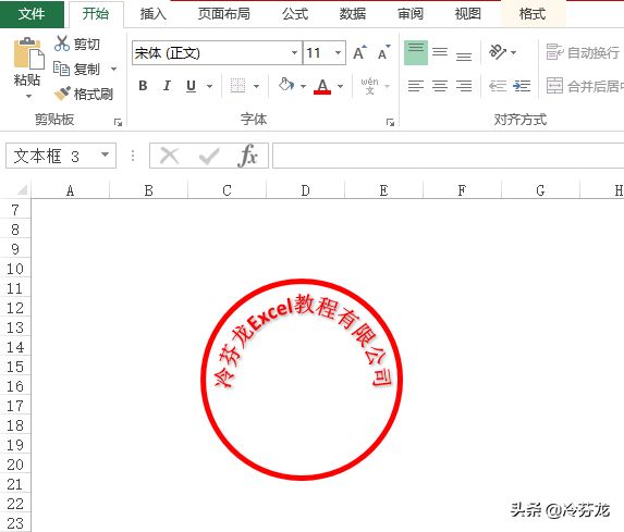

6、通过设置艺术字的方式,我们将输入好的公司名称,同样调整为环状。我们点击菜单栏:格式—文本—转换,这样就可以将文本显示方式选择为“拱形”。最后我们将设置好的文字,鼠标拖动圆框中,并调整为合适的大小。如下图所示:
7、按住十字箭头拉小,操作成我们需要的大小,放入圆形当中。

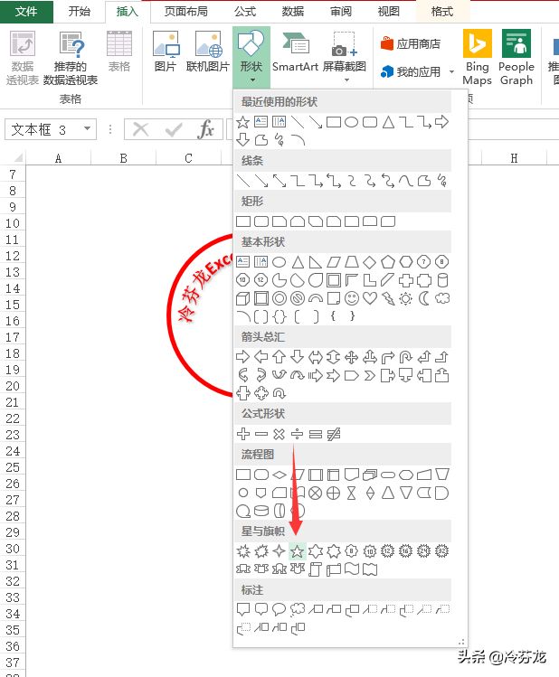

8、同之前的操作,我们通过插入形状的方式,添加新的形状:五角星,同时将五角星填充为红色。 085521at943m3pst83mz66.png

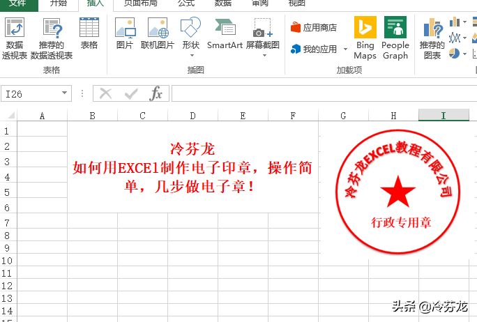

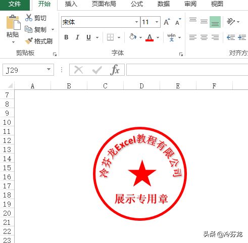

9、同时在五角星的下方添加我们需要的文字内容,并将文本颜色更改为红色。最后我们通过调整文字、圆框、五角星的大小,让我们的图形看起来更加协调。如下图所示: 085521n26d4zhcc60ry45x.png

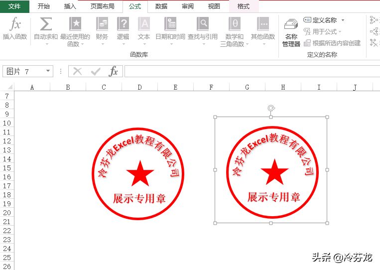

10、最后我们用截图工具将做好的红色公章进行截图。右键剪切并粘贴到当前表格上。通过鼠标双击图片,更改图片的格式,将当前电子公章图片格式设置为透明色,这样我们需要的电子公章就制作完成了。 085522ix3xw6x1q5yrqy20.png
