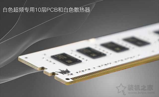

内存PCB板
PCB板就是电路板,一般内存厂家会说自家的内存是8层或者10层PCB板,PCB板子层数增加后,不仅厚实,电路板内部的电路走线层数增加,这样电路走线就不会那么拥挤,可以适当增加每根铜线的宽度,这样就会有更好的电气性能,使得超频更加稳定。 085512azm6ong0onlujdbn.png
内存PCB板层

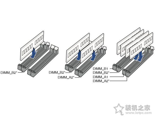

内存单通道和双通道
通常单根内存只能组建单通道,内存想要组建双通道至少需要两根内存。如果主板拥有四根内存插槽设计,需要插入两根内存的情况下,我们需要将内存插入1和3插槽或者2、4插槽隔插即可,而主板拥有两根内存插槽,插满就是组建双通道了。 085512b3irt1vq9qrvqt9q.jpg
内存单通道和双通道插法
