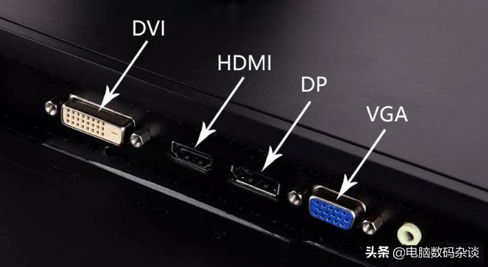

显示器不同的接口支持的分辨率和刷新率是不一样的。线材或接口不支持,再好的屏幕也发挥不出来原有的效果。其中VGA和DVI接口正在逐步淘汰,不再多讲。 085433wxcxxfln3am9caxe.png
HDMI接口分HDMI1.4、HDMI2.0、HDMI2.1,其中HDMI1.4 2K分辨率显示器最大支持60Hz刷新率,1080P分辨率可支持120Hz刷新率。HDMI2.0 2K分辨率可支持144Hz刷新率,1080P分辨率可支持240Hz刷新率。
DP接口常见的有DP1.2和DP1.4两种,DP1.2接口的显示器在2K分辨率下刷新率可以支持144Hz,1080P分辨率下可以支持到240Hz。DP1.4接口显示器支持更高分辨率核刷新率,但是配备DP1.4这类接口显示器价格都比较贵,这个接口还比较小众。
现在购买显示器要选主流的HDMI接口,不要考虑VGA接口了,除非你电脑非常老,只能使用VGA接口。
