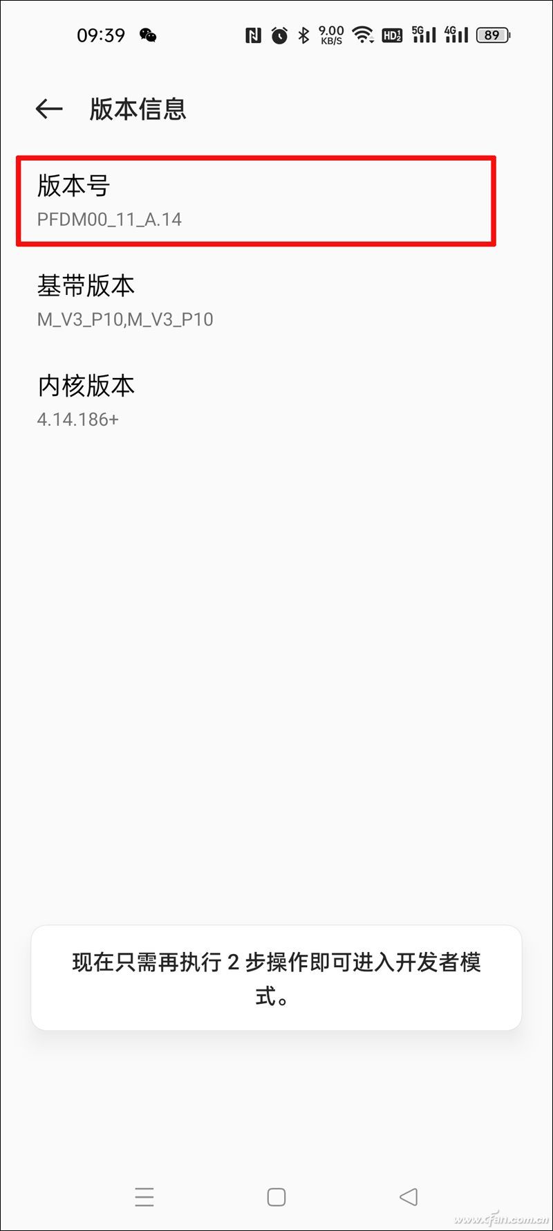

对于Android手机而言,监测屏幕刷新率无须安装第三方APP,系统原生便已支持,只是需要我们找到它并将其激活。以OPPO Reno 7 Pro手机为例,具体的操作流程是先进入“设置→关于手机→版本信息”,连续点击系统版本号7次便能激活开发者模式。 085426psldl0ckl0l0pi8r.jpg

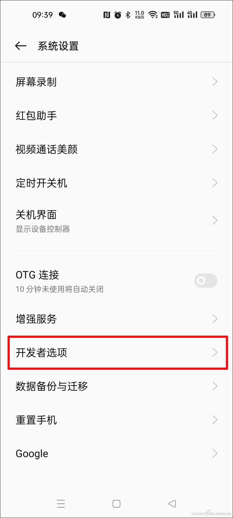

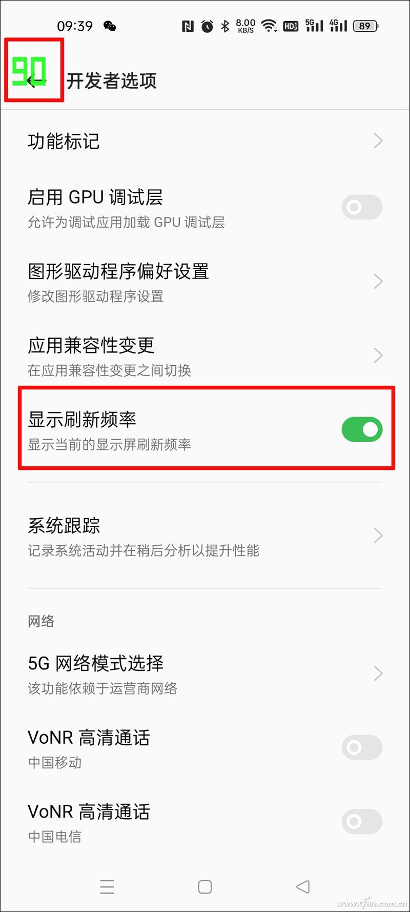

进入开发者选项,在调试的功能模块中打开“显示刷新频率”,就能在屏幕左上角显示悬浮的绿色刷新率数字了。 085427mkwwcz3cqb50jumc.jpg

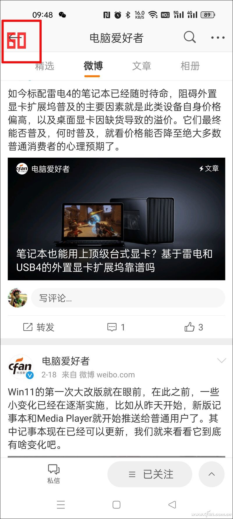

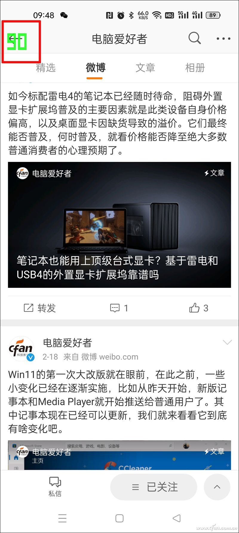

想测试自己手机的刷新率动态调节是否智能,最简单的方法就是通过汇集文字、图片、视频元素的APP,比如微博。OPPO Reno 7 Pro的屏幕不支持LTPO,打开微博变会以90Hz刷新率显示,当长时间显示静态画面后(大约5秒),刷新率便会降到60Hz,省电效果一般。 085427ijo3hilxhwwjrrhr.jpg 085427g8idziz1wnp8znqh.jpg

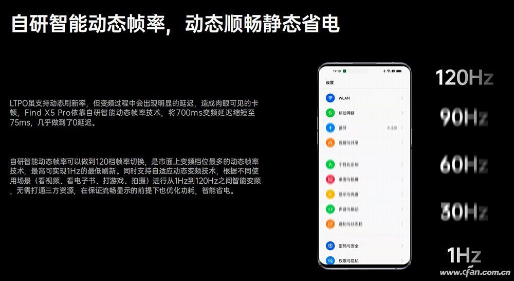

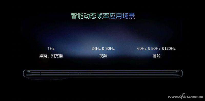

有关LTPO 2.0的科普网上一搜一大堆,大家只要知道一加10 Pro(还包括OPPO Find X5 Pro)等手机的第二代LTPO才是真正的2.0。其他主打所谓LTPO 2.0的竞品,几乎都采用了“场景识别”,即根据当前运行的APP在指定的几个档位的帧率间切换,想灵活切换刷新率需要APP进行深度的优化适配。而一加10 Pro的LTPO 2.0则实现了“内容逐帧识别”。 085427d70l0s13skznbb9u.jpg

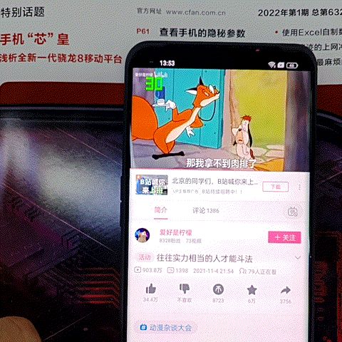

无论是显示桌面、进入设置、刷微博、聊微信还是看视频,只要屏幕当前的画面是静止不动的,就能瞬间切换到最省电的1Hz刷新状态。需要注意的是,最低刷新率会受到屏幕亮度的影响,实测只有调到90%以上亮度才能降到1Hz,低于这个亮度最低只能降到10Hz,如果屏幕亮度过低,则会一直以120Hz(或手动设定的60Hz)显示。 085428sx1crj7j7f75llk1.gif
以看B站的视频为例,只有手指滑动屏幕就会瞬间变成最流畅的120Hz,屏幕内开始播放视频时则会降到30Hz,如果开启了弹幕,则会提高到60Hz,变帧的过程全看当前所显示的内容变化,非常智能。
