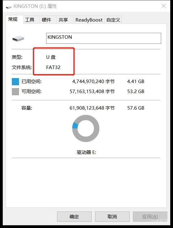

1.请确定已知晓用hdk/all包刷机会格式化硬盘(请仔细阅读步骤一的注意事项); 2.准备系统格式为FAT或FAT32的U盘一个(可在U盘属性中查看); 085424c6cg8f3z1tgtg3s3.jpg

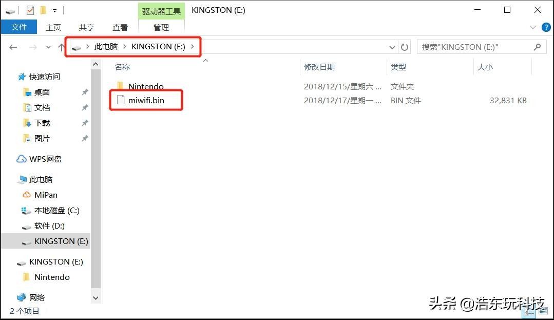

3.将下载的ROM包复制到U盘的根目录,并重命名为miwifi.bin ,同时确保该目录下不存在其它“.bin”文件,若存在会导致刷机失败; 4.断开小米路由器的电源,将U盘插入路由器USB接口; 085424qs0wjjog07lolu2m.jpg
5.按住reset键,接通电源,等待指示灯变为黄色闪烁状态后松开reset键,路由器开始刷机; 6.等待刷机完成,整个过程约为3-5分钟,完成后系统会自动重启。路由器指示灯变蓝刷机完成;如果出现异常、失败、U盘无法读取的状况,会进入红灯状态,建议重试或更换U盘再试。
