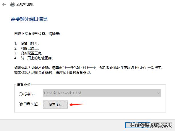

公司打印机比较老只能通过USB接口连接,下面是我成功安装的方法,供参考。买的是华硕RT-AC66U_B1这款,据说刷完梅林固件和最火的AC68U性能一样。一、路由器基本配置

下面检测 TCP/IP 查找打印机,接着是【需要额外端口信息】,选【自定义】点【设置】, 085414o7rs7drgy7tt8jdt.png

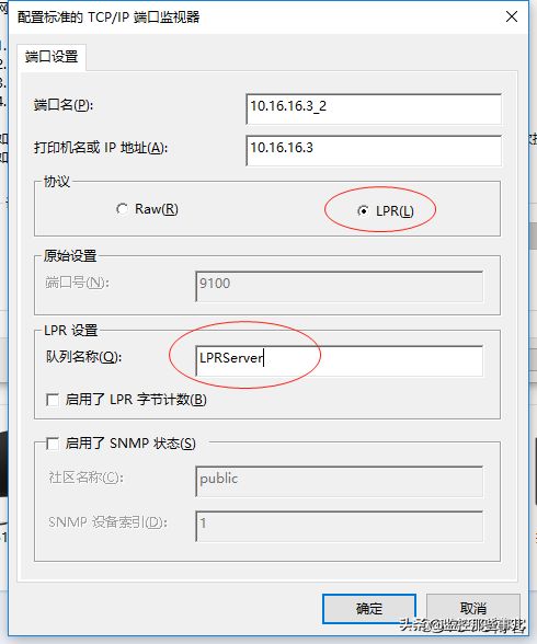

2.上面【需要额外端口信息】那步我开始没有选择 LPR 而是用默认的 RAW ,现象是我打印一页东西后,打印机就不停的打印空白页,我电脑断网也不行,把打印机数据线拔下来才能让他停下来。
